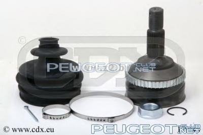

Василий Булгаков Опубликовано 16 сентября, 2013 Опубликовано 16 сентября, 2013 у меня проблема прежний хозяин сказал что скорее всего на ступицах нет колец АБСа скоро зима и это стало напрягать вот нашел в магазине кольца на ступицы. как можно проверить в чем проблема или методом научного тыка

lev5429 Опубликовано 17 сентября, 2013 Опубликовано 17 сентября, 2013 (изменено) у меня проблема прежний хозяин сказал что скорее всего на ступицах нет колец АБСа скоро зима и это стало напрягать вот нашел в магазине кольца на ступицы. как можно проверить в чем проблема или методом научного тыкатак загляни под машину, увидишь есть ли на гранатах кольца или нет а на ступицах никаких колец нет, там датчики абс Изменено 17 сентября, 2013 пользователем kav-psk

rtype Опубликовано 20 сентября, 2013 Опубликовано 20 сентября, 2013 Для начала загляни и посмотри. есть ли на наружних гранатах кольцо для датчика абс. Если нет, то вот и ответ и вывод, что гранаты меняли, если есть, то диагностика в помощ

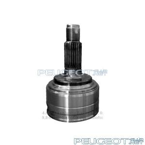

g39 Опубликовано 23 сентября, 2013 Опубликовано 23 сентября, 2013 (изменено) Когда на 207 пежо жены менял подшипник ступицы, то не видел никаких колец на шрусе...там магнитное кольцо на подшипнике, насколько я помню...у нее 1,6 120 л.с. правда, может на других моторах привода другие, тут я не в теме. Изменено 23 сентября, 2013 пользователем g39
