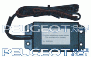

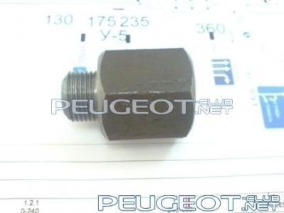

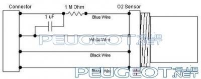

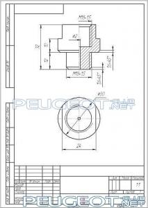

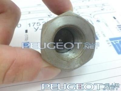

IGOSON Опубликовано 24 сентября, 2012 Опубликовано 24 сентября, 2012 Парни, ну, подскажите что ли!!! Ставить обманку на вторую лямбду или отключать её через мозги? Чем чиповка чревата? А то вон gnom тока за МЕХАНИЧЕСКИЙ способ устранения, а аргументы не приводит)). Вы же всё равно умнее меня (хотя бы в силу того, что я пыжевод с недельным стажем))). В "Мозги" точно не советую лезти! Выбирай один из двух способов: либо вытачивай обманку, либо купи в радиодеталях резистор и конденсатор и сади их на провода датчика, как показано в моём посте выше.

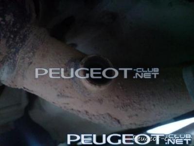

Pikachu Опубликовано 24 сентября, 2012 Опубликовано 24 сентября, 2012 Пускай тема про 406, но чтобы не плодить кучу одноименных веток отпишусь сюда. После проверки сеточек своего катализатора обнаружилось, что большая половина сот на просвет не прозрачная, соответственно они забиты. Для меня это не было новостью, т.к. я знал, что предыдущий хозяин моего пыжа жил в сельской местности, а там АЗС особо не повыбираешь, какая есть на такой и заправляются не смотря на качество топлива. Забитый катализатор влечет за собой много неприятностей, такие как отказ запуска двигателя зимой (из за того что в не забитых сотах остается конденсат, который в последствии замерзает и катализатор из за этого представляет собой одну большую пробку в выхлопной системе), попадание отработанных газов обратно в двигатель, что ведет к не дешевому ремонту и др. Новый катализатор стоит дорого (даже не дорогие универсальные версии), т.к. в состав тех самых сот входит один их самых дорогих металлов - платина. Не у каждого найдутся средства для замены этого агрегата. Есть другой способ - выбить соты. Все бы было очень просто если бы не одно "но", большинство автомобилей оборудованы двумя кислородными датчиками (лямбда зондами), которые анализируют состав отработанных газов. 1-й "нюхает" выхлоп сразу после выхода из двигателя (на пежо обычно стоит прямо на выпускном коллекторе), 2-й "нюхает" выхлоп после катализатора, тем самым определяется его эффективность работы. Если просто убрать катализатор будет не правильно регулироваться топливно-воздушная смесь, следствием этого станет повышенный расход топлива, преждевременная смерть свечей зажигания, из за них быстро умрет катушка и многое, многое другое. Решением проблемы является установка обманок на второй датчик кислорода (тот который после катализатора), их существует несколько: 1. Эмулятор лямбда зонда. Его можно приобрести в интернете. Это по сути компьютерный чип который подключается в разъем вместо "штекера" идущего от второй лямбды и имитирует сигнал исправной работы датчика: 2. Электронная обманка. Смысл в том, что прямо в провода идущие от датчика впаивается резистор и конденсатор по такой схеме: отзывы, кстати, не плохие. 3. Механическая обманка. (так сделал я) Здесь нужно выточить металлическую деталь (типа удлинителя для второй лямбды). Я просто заехал на яму, выкрутил датчик из выхлопной трубы, на его место вкрутил маслянную сливную пробку от ВАЗ-2106, чтобы не было страшного рева из дырки в выхлопной трубе и со снятым датчиком поехал в токарку, на пальцах объяснил токарю что мне от него надо, он за 10 мин. и 500 руб. мне выточил эту деталь: далее снова на эстокаду, снял "-" клему, вкрутил все на место, одел клему и всё. Расход сейчас с прогревами и городским циклом за примерно 1000 км в БК выставилось 13,5 л/100км. Летом где-то на литр меньше (12,0-12,5). По трассе около 6-7 л/100км. Вот еще есть чертеж, но размеры здесь не точные, поэтому я и ездил в токарку со своим датчиком. В общем отговорили вы меня от чиповки! Попробую второй вариант, представленный выше IGOSONом. Купила конденсатор плёночный 2,2 мкФ 400 В и на всякий случай 1 мкФ 400в (ибо в схеме всё-таки он представлен). Ещё резистор на 1 МОм 1 Вт. Всё за 11 руб). Сняли мне ДК2, заткнули нерабочим датчиком от Мерса, шоб не тарахтело как на пацанской девятке)). Нынче бум паять по схеме). Мне дальше то что делать: ставить обновленную лямбду, тока потом кат пробивать или сначала катализатор выбить, а затем ДК2 ставить? В общем отговорили вы меня от чиповки! Попробую второй вариант, представленный выше IGOSONом. Купила конденсатор плёночный 2,2 мкФ 400 В и на всякий случай 1 мкФ 400в (ибо в схеме всё-таки он представлен). Ещё резистор на 1 МОм 1 Вт. Всё за 11 руб). Сняли мне ДК2, заткнули нерабочим датчиком от Мерса, шоб не тарахтело как на пацанской девятке)). Нынче бум паять по схеме). Мне дальше то что делать: ставить обновленную лямбду, тока потом кат пробивать или сначала катализатор выбить, а затем ДК2 ставить? И кстати пацаны на станции сказали, когда пробивают кат, лямбды чуть ли не каждые три месяца менять надо будет.....Чо за фигня?! Почему тогда об этом ни на одном форуме не пишут? (у горе-водилы кстати Мерс 97го года и лямбда тока одна. Может ,эт тока в его развалюшке лямбда постоянно летит?)))
IGOSON Опубликовано 25 сентября, 2012 Опубликовано 25 сентября, 2012 (изменено) В общем отговорили вы меня от чиповки! Попробую второй вариант, представленный выше IGOSONом. Купила конденсатор плёночный 2,2 мкФ 400 В и на всякий случай 1 мкФ 400в (ибо в схеме всё-таки он представлен). Ещё резистор на 1 МОм 1 Вт. Всё за 11 руб). Сняли мне ДК2, заткнули нерабочим датчиком от Мерса, шоб не тарахтело как на пацанской девятке)). Нынче бум паять по схеме). Мне дальше то что делать: ставить обновленную лямбду, тока потом кат пробивать или сначала катализатор выбить, а затем ДК2 ставить? И кстати пацаны на станции сказали, когда пробивают кат, лямбды чуть ли не каждые три месяца менять надо будет.....Чо за фигня?! Почему тогда об этом ни на одном форуме не пишут? (у горе-водилы кстати Мерс 97го года и лямбда тока одна. Может ,эт тока в его развалюшке лямбда постоянно летит?))) 1. Датчик с обманкой надо установить после того как удалят катализатор;2. Когда лямбда одна - она стоит до катализатора и выбивание ката ни как на нем не скажется, даже никакие обманки не нужны;3. Про то что после пробивки нужно каждые три месяца менять лямбды - в первые слышу, я уже год езжу - всё ок. Но если потребуется замена (яркий симптом - сильно увеличился расход топлива) то датчик как родной подходит от ВАЗ-2110, только надо фишку (штекер) со своего датчика переставить. Изменено 25 сентября, 2012 пользователем IGOSON
