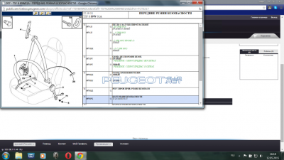

ИванКузнец Опубликовано 10 мая, 2015 Опубликовано 10 мая, 2015 Здравствуйте товарищи!Так и все таки, меняются ли в ремнях пиропатроны? Имеется ли вообще такой вариант?
alx_vrn Опубликовано 12 мая, 2015 Автор Опубликовано 12 мая, 2015 не меняются пиропатроны, ремни в сборе меняются... у меня валяются 2 не стреляных ремня для 3х дверки, готов от них избавиться.Там даже если колхозить не получиться, и если стреляные ремни не возвращаются в катушку... можно конечно подшаманить, разобрать катушку, вытащить шарики из улитки и продолжить "пользоваться"
ИванКузнец Опубликовано 12 мая, 2015 Опубликовано 12 мая, 2015 (изменено) не меняются пиропатроны, ремни в сборе меняются... у меня валяются 2 не стреляных ремня для 3х дверки, готов от них избавиться.Там даже если колхозить не получиться, и если стреляные ремни не возвращаются в катушку... можно конечно подшаманить, разобрать катушку, вытащить шарики из улитки и продолжить "пользоваться"А с ремня сымается вся эта хрень? папа(застежка), деталь 20, деталь возле детали 4? все это реально снять и заменить?и еще вопрос, если брать б/у, как разоблачить стрельнувший? Изменено 12 мая, 2015 пользователем ИванКузнец
alx_vrn Опубликовано 12 мая, 2015 Автор Опубликовано 12 мая, 2015 Скорее всего эту хрень не снимешь, из-за петли которая цепляется к детали 3.Стрельнувшие будут как погремушка греметь от шариков и порохом пахнуть, и катушка фиксироваться не будет (тут не оч уверен) 1
ИванКузнец Опубликовано 12 мая, 2015 Опубликовано 12 мая, 2015 Скорее всего эту хрень не снимешь, из-за петли которая цепляется к детали 3.Стрельнувшие будут как погремушка греметь от шариков и порохом пахнуть, и катушка фиксироваться не будет (тут не оч уверен)катаюсь со стрельнувшими, подклинивают в обратке, хреновастенько фиксируются. Меня волновало, 100 ли процентов будет погремушка? Спасибо.Как нибудь, будет возможность просунуть петельку в эти лишние деталюшки, попробуй может)))
