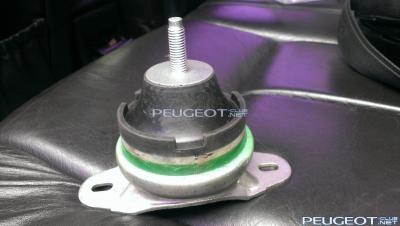

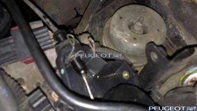

jordash541 Опубликовано 17 сентября, 2013 Опубликовано 17 сентября, 2013 ребят,подскажите,пожалуйста,сегодня купил опору левую на 607 свой по вину(!),что подтверждает,упаковка это,собственно,сама новая опора,которая в ней была разобрал все,что надо,добрался до старой опры,а она оказывается немного другая и по расстояниям между болтами и по центральному креплению (штырю с резьбой,извиняюсь за описание). скажите новичку,пожалуйста,они взаимозаменяемые или нет,или все-таки попробовать вернуть опору в магазин? это вот моя старая,которая до сих пор и стоит..
Dimon607 Опубликовано 17 сентября, 2013 Опубликовано 17 сентября, 2013 jordash541 сказал: ,что подтверждает,упаковкаУпаковка утверждает, что это правая опора.
jordash541 Опубликовано 17 сентября, 2013 Автор Опубликовано 17 сентября, 2013 сорри!виноват не так обьяснил в магазине...
klimus Опубликовано 17 сентября, 2013 Опубликовано 17 сентября, 2013 Не парься эту тоже меняй за одно и нижнюю глянь
jordash541 Опубликовано 17 сентября, 2013 Автор Опубликовано 17 сентября, 2013 да нижнюю я уже поменял!а где найти правую я незнаю-не подскажешь?левая в норме
Dimon607 Опубликовано 17 сентября, 2013 Опубликовано 17 сентября, 2013 jordash541 сказал: да нижнюю я уже поменял!а где найти правую я незнаю-не подскажешь?левая в нормевин есть?
jordash541 Опубликовано 17 сентября, 2013 Автор Опубликовано 17 сентября, 2013 да,уже нашел,она неприкрытая прям на меня смотрит из-под кронштейна вернего,прям дураком себя почувствовал 15 лет за баранкой,но пыжа 607 месяц назад взял,и все не продам я его..сейчас вылижу и буду наслаждаться жизнью.. так что сорри за иногда глуповатые вопросы...
