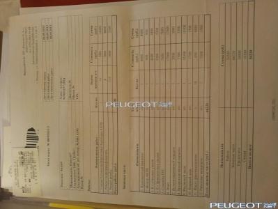

Sudarkov Опубликовано 19 сентября, 2013 Опубликовано 19 сентября, 2013 Всем привет, вот и настал тот день когда у меня накрылся автомат ZF 4HP20, пред история поломки вообще жесть, у меня есть еще тойота, так вот, мой пыж стоял в ремонте менял стойки передние и так по мелочи, поехал с женой и детьми забирать машину приехал все посмотрел, все ок, отъехал 50 метров жена звонит и говорит что тойота не заводиться, после проверки понял что накрылся топливный насос, оставил тойоту в сервисе и поехали все на пежо, за 1 км до дома в поле накрылся автомат, не едет машина в перед и все, подумал и решил проверить может задний ход работает и о чудо, задняя передача оказалась рабочей, развернулся и задом поехал к дому, доехал и поставил, утро вечером мудренее так подумалось. Утром подхожу к машине пробую тронуться, а н нет не едет, методом быстрого тыка нашел сервис приехали в тот же день и забрали машину и вот вчера я забрал своего коня, машина стала на много лучше ехать, все переключается очень плавно и без запинок, заторможенность на отклик педали газа прошла, теперь не тормозит как раньше. Поменял 12 деталей из коробки смету смотрите в приложении, пока я очень доволен, гарантию дали 6 месяцев на агрегат без ограничения пробега, можно было и год получить но я сторговал 10 тысяч поэтому только 6 месяцев. Пробег на моей тачанке 218000. Желаю всем хорошего дня, берегите себя и своих родных.
msconvert Опубликовано 19 сентября, 2013 Опубликовано 19 сентября, 2013 Русские пункты-ремонт резьбы и расходные материалы.Водка тоже расходный материал?
Самир Опубликовано 9 октября, 2013 Опубликовано 9 октября, 2013 Ахах..довольный.счет-50 000 с лишним....6-ая часть стоимости авто...не слабо.Я так давно смотрю на эти 607,но теперь боюсь брать автоматы..у меня сейчас AL4 на 406-ом..уже ему дорога на СТО.А с механикой не солидно,да и в пробках..Ай.Как бы не любил я Пежо,но видимо придется слазить с них..Будь у них хорошие автоматы-цены бы им не было вообще..что может быть лучше Пыжа.Разве что Пыж))
