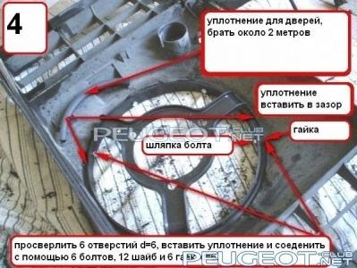

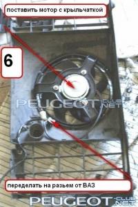

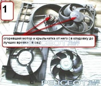

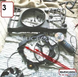

Как то сгорел вентилятор охл. радиатора по прошлому лету. Сунулся искать в магазинах - около 8000 р., чуть не застрелился. По форумам выяснил, что можно поменять от Тазов.
И вот что получилось !
Кстати работает более эффективнее чем родной .
Изменено пользователем boolbash
Извините, долго не было на сайте.
ТАЗ это все ВАЗы

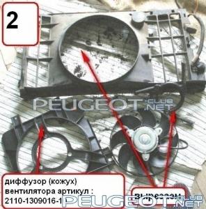

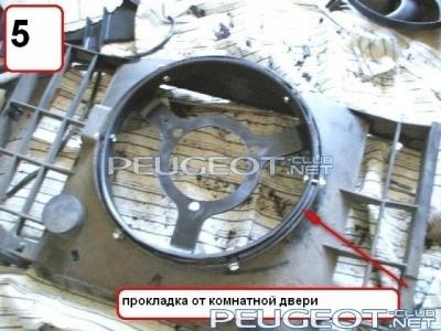

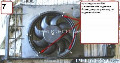

Диффузор (кожух) вентилятора такой : артикул 2110-1309016 - 10, а сам мотор с крыльчаткой (не помню артикул) выбираете который подходит к внутреннему диаметру диффузора (зазор где то 1 см.). Вроде бы тоже от десятки.
Обошлось мне это + колодки разьема (папа - мама) + болтики с гайками + уплотнительная прокладка для комнатной двери, в 1200 рубликов (2010 год).
Та же проблема заменял погоревший на родной, после зимы заклинило мотор, наверно заржавел, сгорел предохранитель,провернули дрелью ротор, обмотка вроде не сгорела, поставил на место. Проверил замыканием датчика нормально крутился. Когда пришла пора включиться при перегреве не сработал. Проверили Обмотка сгорела. Предохранитель 20А оплавился но выдержал. Подделка китайская (алюминиевый весь в пластике без доступа воздуха, Был бы наш наверно сгорел бы раньше мотора. Мотор родной как из детского конструктора, на втулках бронзовых крутится, от влаги защищен плохо. Решил менять по вашей методе думаю будет надёжно и надолго. Спасибо за подробный фотоотчет.

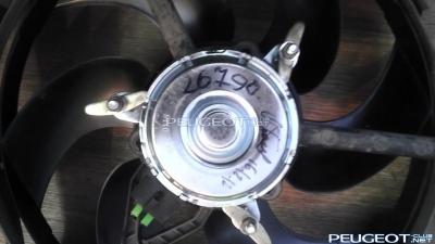

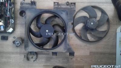

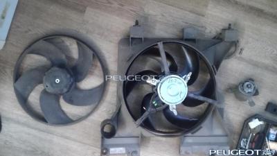

НУ вот за пару-тройку часов заменил согласно отчета мотор. Обошлось 1000 движок + мелочь за кожух и резину. Жужжит отлично. только направление вращения пришлось сменить. На пропеллере нарисовано по часовой а надо в обратную сторону. Большое спасибо автору за подробный отчет.
Всем привет ! Вот постигла меня та же проблема ,собственно вопрос а на Партнёр 09 года двиг 1,4 до рестайл без кондея, также можно заменить карлсон или нет ? у меня другой кожух ,и ещё вопрос производительности 10 вентилятора хватает ?
У меня от ваза стал как родной немного снял лобзиком пластик по кругу работает хорошо цена вопроса 1260рублей всем удачи
