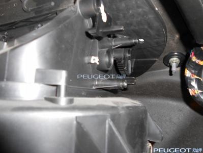

Тула607 Опубликовано 30 сентября, 2013 Опубликовано 30 сентября, 2013 похоже тоже подсос наружного не работает,где-то была эта тема.. завтра буду разбиратьСнимаешь салонный фильтр и видишь пластмассовую заслонку. Включаешь поочередно все режимы и наблюдаешь её работу. Возможно заслонка просто немного закусила резинку. Тупо тки пальцем и поставь её в нужное положение - должна работать. Если результата нет, то снимай бардачек и смотри уже работу шестеренок.Страшного ничего нет, все ремонтируется. Возможно придется переставить шестеренку на 1-2 зуба, вследствии чего заслонка будет открываться не полностью, но для её нормального функционирования этого будет достатачно. Это вкратце. Посмотри по поиску, тема уже была даже с весёлыми картинками. Успеха. 1
jordash541 Опубликовано 30 сентября, 2013 Автор Опубликовано 30 сентября, 2013 (изменено) да,нашел,стопр зараза отломан,блин,болезнь у них что ли,моторчик снимать не стал,пальцами отжал черную шестерню и переставил немного.. теперь на рециркуляции не до конца закрывается,ну и флаг с ним,надеюсь на моторчике негативно не скажется... Изменено 30 сентября, 2013 пользователем icechieff
