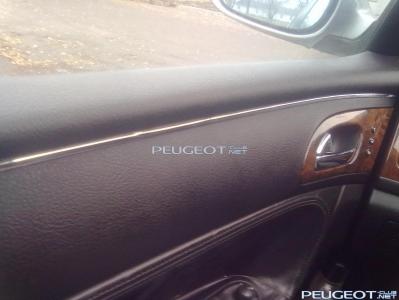

fedor-liv Опубликовано 20 сентября, 2013 Опубликовано 20 сентября, 2013 Привет всем. Хочу узнать может кто сталкивался с такой проблемой как у меня. На водительской двери со стороны салона на хромированном молдинге отваливается хром. можно ли заменить этот молдинг отдельно от обшивки двери? если да то как его снять? Еще у меня есть вариант обклеить его пленкой "3М" под хром но для этого желательно снять
fedor-liv Опубликовано 15 октября, 2013 Автор Опубликовано 15 октября, 2013 молдинг оказался приклеен на что-то типа двухстороннего клея. Снять получилось не очень сложно. Подковырнул со стороны переда авто и постепенно тонкой отверточкой все отошло. Только в самом конце отломился молдинг (склеил суперклеем)он очень слабый. Надо быть очень аккуратным. Снял убрал остатки блестяшки. Купил в магазине пром. товаров обклейку под хром 2 метра шириной 35 см за 60 рублей. Отрезал 2см по всей длине. Обезжирил поверхность и приклеил. Вроде вышло нормально. 2
fedor-liv Опубликовано 16 октября, 2013 Автор Опубликовано 16 октября, 2013 да феном. Она продается в обойных магазинах и т.п. такие пленки бывают "3М" в авто магазинах только дороже. 3М конечно лучше только в моем городе (дыре) небыло. И я решил сделать дешевле. Кстати у меня до пежо была мазда 626, так я на ней решетку радиатора обтягивал вроде нормально получилось и держалась больше года до продажи и сейчас наверное стоит там же

fedor-liv Опубликовано 19 октября, 2013 Автор Опубликовано 19 октября, 2013 Не было времени вот только сейчас выложу фото. Только с телефона качество не очень

jordash541 Опубликовано 27 ноября, 2013 Опубликовано 27 ноября, 2013 @fedor-liv, а что это у тебя такие щели между дверью и торпедой? так и надо или у тебя перекосы какие?
