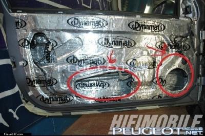

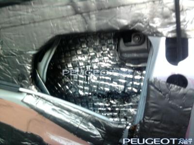

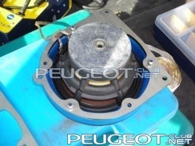

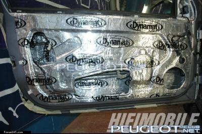

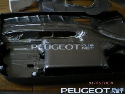

Роман Колосков Опубликовано 21 сентября, 2013 Опубликовано 21 сентября, 2013 (изменено) Привет. Думается эта тема будет необходима многим владельцам марки Peugeot. А уж на собственном примере владения универсалом которые отличаются дрибезжанием всего что только можно, данная тема является просто необходимой инструкцией к уменьшению всех посторонних шумов. Имеет смысл вместе с установкой шумоизоляции все съемные элементы ставить на новые пистоны. На предыдущем авто Opel я дверную обшивку с внутренней стороны проклеивал поролоном с небольшим выступом вперед. Так же ставил на новые пистоны. И на новые крепежи ставил колонки, предварительно под них вмонтировал деревянные круги, чтоб уменьшить их скрежет и вибрацию. Задняя полка так, же снималась и к ней приклеивался поролон. Конечно эти работы не требовали особых затрат. Из оригинала были только новые пистоны и купленный клей момент и поролон. Все делал самостоятельно. На всю проклейку с высушиванием ушло 3 дня. Но к сегодняшнему авто хочу уже подойти более серьезно, вплоть до снятия торпеды и проклейки колесных арок. Пока, что на весь авто куплены новые пистоны на все что только можно. Обшивку буду клеить уже новую. Есть желание сделать салон белым, хоть он будет и не практичным. А вот какие материалы лучше использовать, мне бы тоже было бы интересно узнать. Изменено 21 сентября, 2013 пользователем Роман Колосков

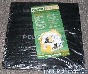

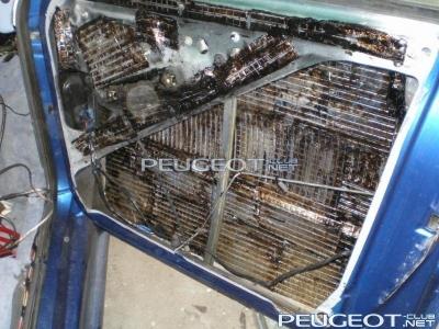

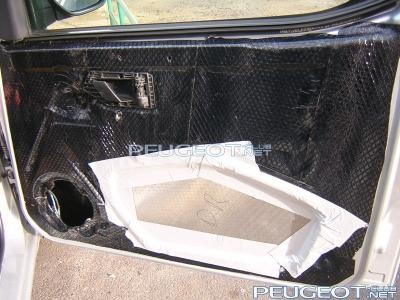

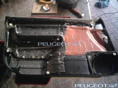

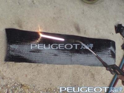

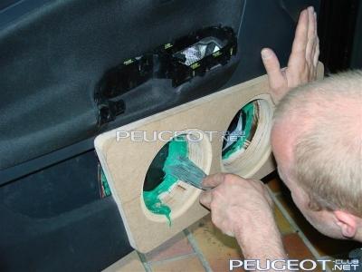

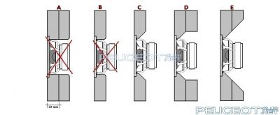

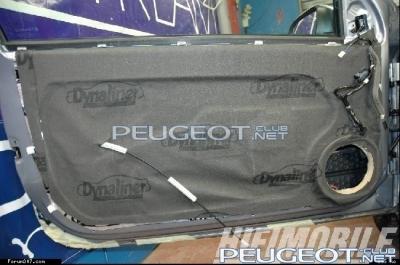

Роман Колосков Опубликовано 21 сентября, 2013 Опубликовано 21 сентября, 2013 Вот вариант шумоизоляции авто от французов.

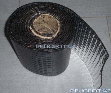

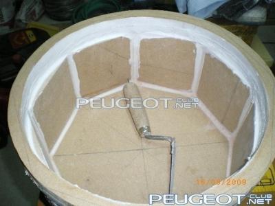

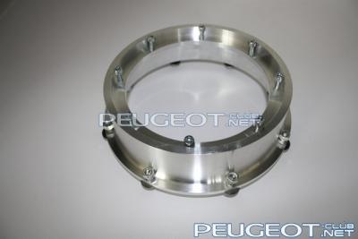

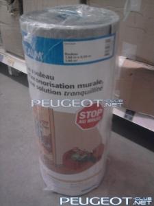

Роман Колосков Опубликовано 21 сентября, 2013 Опубликовано 21 сентября, 2013 Для вариантов авто с запасным колесом в багажнике предлагается изготовление короба.

Роман Колосков Опубликовано 21 сентября, 2013 Опубликовано 21 сентября, 2013 (изменено) Ссылка на Французское кулибинство http://www.forum307.com/viewtopic.php?t=41411 Если кого то интересуют попунктные шаги, могу перевести текст. Изменено 21 сентября, 2013 пользователем Роман Колосков

Generator Опубликовано 23 октября, 2013 Опубликовано 23 октября, 2013 Двери клей троечкой.без фанатизма 10 листов хватит за глаза.а вот для тепло и шумоизоляции положить бы еще сплен 8мм и битолон (герметон) на обивку.тогда будет вообще отлично
Новик Опубликовано 29 октября, 2013 Опубликовано 29 октября, 2013 Спорить не буду,когда купил машинку колонки стояли только спереди,решил поставить на зад,в обшивку,играли тихо и дребижали,недавно проклеил шумкой 45р за метр,обшивку по краям уплотнителем(в хоз маге купил) отверстие в двери тоже заклеил стало на много лучше,пищалки в перед(в панель)и блины на полку,теперь саб выполняет роль стульчика в прихожей
