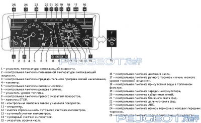

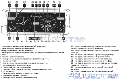

Etatsnis Опубликовано 24 сентября, 2013 Автор Опубликовано 24 сентября, 2013 если бы всё было так просто))) ни в одной камасутре я не видел раскладку рестайлинговых панелей приборов
