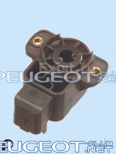

Batem Опубликовано 24 сентября, 2013 Автор Опубликовано 24 сентября, 2013 (изменено) по мне так датчик положения дросельной заслонки... было чтото наподобие, и как сказали в сервисе выдавало ошибку на коробку, так как там есть взаимосвязьЕсли это такая штука - http://206-club.ru/u...1366125854.jpeg , то меняли недавно, возможно причина тогда в контактах...Или это другой датчик? Датчик давления во впускном газопроводе? Или это одно и то же? Изменено 24 сентября, 2013 пользователем Batem

kopiemetatel Опубликовано 24 сентября, 2013 Опубликовано 24 сентября, 2013 (изменено) Если это такая штука - http://206-club.ru/u...1366125854.jpeg , то меняли недавно, возможно причина тогда в контактах...Или это другой датчик? Датчик давления во впускном газопроводе? Или это одно и то же?у меня немного другой, а проблемы после замены начались? или и раньше были? датчик давления это другое... Изменено 24 сентября, 2013 пользователем kopiemetatel
