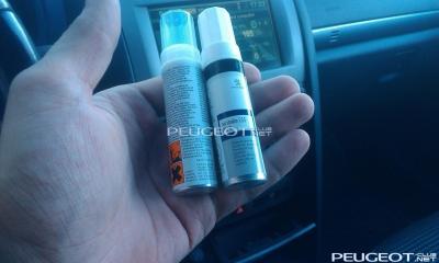

V2oD2o Опубликовано 15 октября, 2013 Автор Опубликовано 15 октября, 2013 Закупил комплект ГРМ, ремень, ролики, помпа + жижа ГУР + "подкрашивающий карандаш" моего цвета

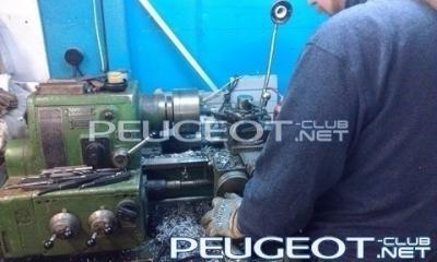

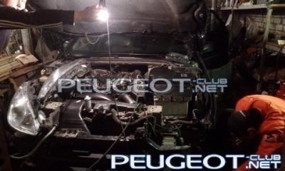

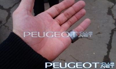

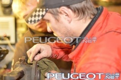

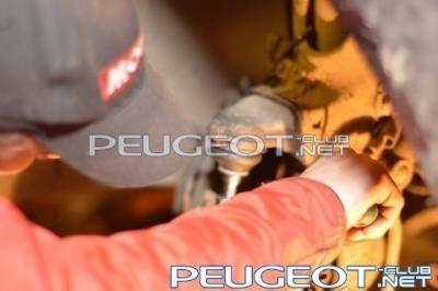

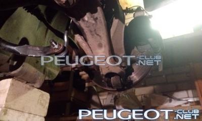

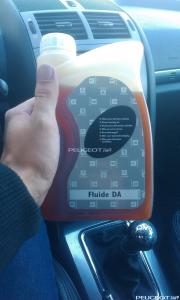

V2oD2o Опубликовано 15 октября, 2013 Автор Опубликовано 15 октября, 2013 (изменено) В ходе осмотра передней подвески и подкапотного пространства были выявлены дефекты и заменено:— Замена масла ГУР TOTAL FLUID DA и моторного TOTAL INEO ECS 5w30— фильтр топливный, масляный, воздушный — BOSCH— стойки стабилизатора — DELPHI— шаровые верхние — DELPHI— шаровые нижние — SKF— выточена втулка под правый поворотный кулак (см. сноску)— заменен нижний передний левый сайлентблок— правая рулевая тяга— снят и подпаян передний бампер + ПТФ сноска Какой то муд.а, явно из России (машина 10 года из Германии) сделал следующее — разбило правую нижнюю шаровую — не нашли новый подшипник в нее и решили поставить 6205 — а он внутренним диаметром гораздо меньше — и они не долго думая втулку запилили с 27мм до 25мм. вот мне и пришлось токаря просить выточить втулку 27х25. з.ы. на фото не я, помощники ) Изменено 16 октября, 2013 пользователем V2oD2o
