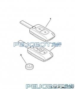

icechieff Опубликовано 11 февраля, 2011 Опубликовано 11 февраля, 2011 Если не путаю, там где ухо для кольца даже выемка есть под отвертку... между половинок вставляешь нож (им удобнее) и раскрываешь, вот и все... На схеме видна выемка под нож/отвертку:

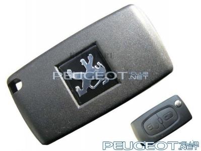

Rafinadya Опубликовано 19 сентября, 2012 Опубликовано 19 сентября, 2012 Попыталась написать, но поняла что это не мое. Все же попробую. Брелок у меня как на фото выше.1. чтобы разобрать брелок я его просто ногтями подцепляла и открыла, долго правда мучалась.2. одну часть сразу отложила от греха подальше со второй собственно и предстоит совершать все действия.3. чтобы вытащить саму кнопку нужно нажать на нее и прокрутить немного против часовой стрелки. Будьте осторожней т.к она выпрыгнет потом вместе с пружинкой и маленьким черненьким пластмассовым кружком. собственно это и весь состав. ( пружинка, сама кнопочка, маленький черный кружочек и конечно сам ключ) Самая сложная часть это собрать все как было 1. вставляем черненький кружочек, в него пружинку и на пружинку кнопку2. нужно чтобы выступы на кнопке находились на противоположной стороне чем выемки под них на корпусе ключа.3. прокручиваем до выемок, нажимаем на кнопку, чтобы выступы вошли в выемки и крутим по часовой стрелке.. Собственно вроде все. но если возникли вопросы на каком то конкретном этапе. отвечу.
