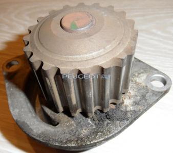

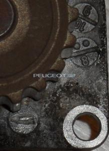

Orionmax Опубликовано 26 октября, 2015 Опубликовано 26 октября, 2015 Поменял ГРМ + помпу. Комплект отходил 59 тысяч с 2011 года. Состояние помпы меня огорчило. Текла, хотя уровень антифриза уменьшался несильно. И это притом, что для некоторых условий допускается хождение ремня по 120 тыс. Кстати на помпе есть знак похожий на букву D. Может это производитель?
dimanoid Опубликовано 26 октября, 2015 Опубликовано 26 октября, 2015 Ототри рязь. Там номер должен быть
