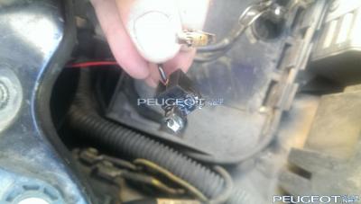

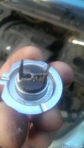

kopiemetatel Опубликовано 30 сентября, 2013 Опубликовано 30 сентября, 2013 Всем доброго вечера.вчера произошло следующее: целый день ездил проблем небыло. в 12ночи собрался ехать на вокзал брата встречать.сел, завел машину и почувствовал запах гари из печки... подумал чтот не так но решил что сейчас проветрит...потом увидел дымок поднимающийся из правой фары. я свет выключил и машину заглушил.благо огня небыло а то огнетушителя увы нет в машине.вспомнил что уже несколько раз перегорала лампочка ближнего света в том "плафоне" и не просто перегорала а плавилось основание у одного из контакта лампочки(на фото плохо видно) и фишка тоже расплавилась. но я провода поменял на другие и думал что проблема в плохой лампочке, поставил другой фирмы. и так несколько раз пока вчера не произошел случай после чего стало понятно что не в лампочке скорее всего дело!сегодня решил проверить напряжение которое к лампе подходит! оказалось все в норме 11,9 Вкупил новую лапу но пока не ставил. может кто сталкивался или есть какие предположения откуда перегрев идет!

kopiemetatel Опубликовано 30 сентября, 2013 Автор Опубликовано 30 сентября, 2013 разъемы уже менял, родной расплавился и я приматывал другие провода с фишками такого же диаметра и металла

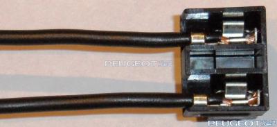

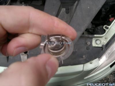

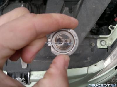

icechieff Опубликовано 2 октября, 2013 Опубликовано 2 октября, 2013 Грустно это говорить, но у меня тоже самое. Погасла одна фара - полез и вот...Фотки говорят сами за себя.Сам разъем, который я летом уже менял: Но лампочка без выгорания вокруг контакта Кстати, не знаю связано или нет, у меня лампочки - стандартный Osram.

icechieff Опубликовано 2 октября, 2013 Опубликовано 2 октября, 2013 я кстати замерял напряжение на выключенном двигателе... надо проверить какое напряжение при заведенном идет.да не в этом дело...ну при заведенном будет в районе 13-13,5 В, но не в этом дело... дело в плохом контакте...Кстати, вроде бы на фотке у тебя тоже лампочка Осрам, может в них дело?

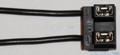

Orionmax Опубликовано 14 ноября, 2013 Опубликовано 14 ноября, 2013 (изменено) Купил новые разъемы с уже обжатыми кусками проводов. Кстати выглядят очень похоже на родные. Хочу спросить совета, как лучше соединить родные провода и новые?Запаять или обжать соединительными муфтами? Что надежнее в автомобильном применении? Изменено 14 ноября, 2013 пользователем Orionmax
icechieff Опубликовано 14 ноября, 2013 Опубликовано 14 ноября, 2013 Купил новые разъемы с уже обжатыми кусками проводов. Кстати выглядят очень похоже на родные.вот именно такие у меня и оплавились во второй раз)))
Orionmax Опубликовано 14 ноября, 2013 Опубликовано 14 ноября, 2013 (изменено) Были откровенно некачественные еще. Поставлю эти и понаблюдаю. На керамике брать не хочу, так как отметили выше, пока заметишь неладное погорят провода. @icechieff, посмотрел твои фотки, у тебя другой разъем Да и фирма вроде заслуживает вниманияhttp://www.spbnek.ru...d-firm-amp.html Отдал 150 RUR за штуку, против 50 за китайский нонаме Думаю поискать такиеBEHR-HELLA 8KB863949011 http://www.off-road-...emart&Itemid=64 Или такиеMERCEDES BENZ A2108200013Оригинал от мерседеса и дешевле Hella (если сравнивать на автодоке) Изменено 14 ноября, 2013 пользователем Orionmax
icechieff Опубликовано 14 ноября, 2013 Опубликовано 14 ноября, 2013 @Orionmax, AMP то да, нормальная контора, я позже заметил лого на фотке, у меня не они были, и пластик был даже на вид стремный, глянцевый.
