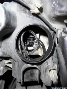

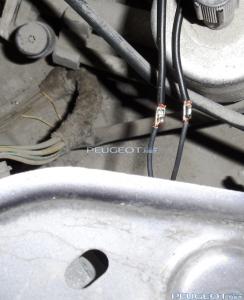

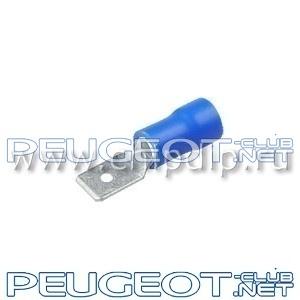

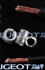

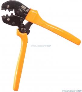

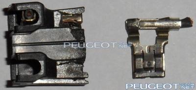

Orionmax Опубликовано 16 ноября, 2013 Опубликовано 16 ноября, 2013 Вот состояние моих родных разъемов. Потемнение и разрушение пластика.С помощью этого произвел замену:1. Ножевые наконечникиСнял с них изоляторы и откусил втулку, место откусывания обработано надфилем2. Пресс-клещи3. Термоусадка Процесс заменыПровода от старых разъемов механически очищены для лучшего контакта, так как медь потемнела. Далее провода заведены во втулки и обжаты. Так как втулка разрезная, а клещи для другого типа наконечников, то обжимал в несколько проходов (с каждой стороны от разреза)На место соединения заведена термоусадка. Термоусадку усаживал обычной зажигалкой. Итоговый результат Новые разъемы немного другой конструкции, а именно при снятии разъема фиксирующий лепесток отводится. Такой разъем легче снимать и как следствие он меньше расшатывается при смене ламп. Что привело в негодность родные разъемы? Они не так уж и свободно сидят на лампе. Легче сниматься стали - подтерся замок. Возможно протерлось покрытие или грязь попала и поверхность стала окисляться. 1
