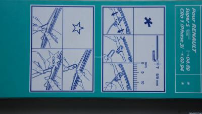

slav Опубликовано 13 февраля, 2011 Автор Опубликовано 13 февраля, 2011 На коробке надпись - TECNIC. есть номер (Р) 6423.G4 и (Q) 1А вот такая инструкция установки приведена на коробке.

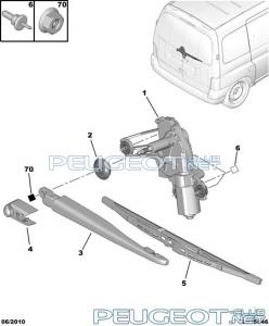

icechieff Опубликовано 13 февраля, 2011 Опубликовано 13 февраля, 2011 Уж подумал, что щетки перепутали в магазине, нет все верно.Вот такая схемка:
slav Опубликовано 13 февраля, 2011 Автор Опубликовано 13 февраля, 2011 Да, схема соответствует! Только в моей новой щетке есть еще поворачивающаяся на оси пластмассовая деталька с направляющими. Вот она, похоже. без крючка лишняя. Потому, что никаким разумным способом её не надеть.Еще раз внимательно посмотрел на схему установки. Похоже, что эту детальку нужно предварительно извлечь. Только как? Ломать страшновато.
icechieff Опубликовано 13 февраля, 2011 Опубликовано 13 февраля, 2011 так ее просто пальцем поддеваешь, и она снимается... она просто на оси защелкивается, и все... бывает снимается тяжело, там нечему ломаться)))
