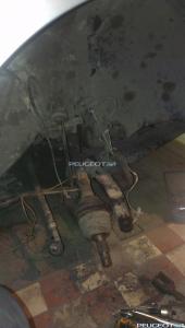

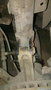

alx_vrn Опубликовано 3 октября, 2013 Опубликовано 3 октября, 2013 Влетел в яму... снял колесо и увидел последствия Можно ли выпрямить уши стойки которые прикручиваются к кулаку или ровно не подогнуть?... не знаю из-за этого или нет в правом колесе появился завал на 2 градуса Или только новая стойка?
icechieff Опубликовано 3 октября, 2013 Опубликовано 3 октября, 2013 Я бы не рисковал... Вдруг в следующей яме совсем оторвет...
dimon405 Опубликовано 3 октября, 2013 Опубликовано 3 октября, 2013 Там не только кронштейны загнуло,а трубу стойки тоже. Да и не будет она жить,шток наверняка гнутый.
alx_vrn Опубликовано 3 октября, 2013 Автор Опубликовано 3 октября, 2013 как думаете поворотный кулак тоже повелся?
dimon405 Опубликовано 3 октября, 2013 Опубликовано 3 октября, 2013 (изменено) Кулаку вряд ли что досталось,монолитная железяка. А вот ступичному наверняка досталось,долго не проживёт. Изменено 3 октября, 2013 пользователем dimon405

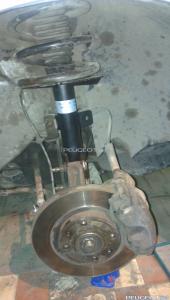

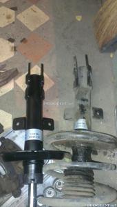

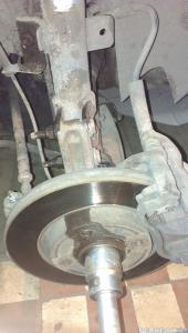

alx_vrn Опубликовано 9 октября, 2013 Автор Опубликовано 9 октября, 2013 поменял все, собственно фотки... если кому то надо могу описать замену стойки и поворотного кулака
