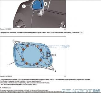

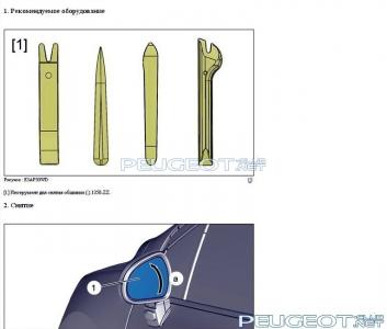

Всем доброго времени суток.
Подскажите кто сможет, как мне снять зеркальный элемент бокового зеркала на 308-м ? ибо мой в настоящее время треснутый
если уже была данная тема или есть не ругайтесь =)
