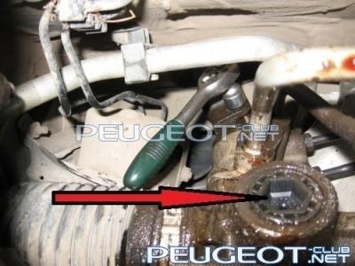

проблема такая появился не большой люфт именно в релевой рейке наконечники и тяги все в порядке карданчики тоже кто разбирал её скажите где и из за чего может быть люфт и как это можно исправить
+1 к подтянуть. Только осторожно, потихоньку, чтоб не перетянуть...
эта "гайка" влияет на ход бублика (мягче крутится или туже). Вместо шестиграннка использовал болт с приваренной гайкой. Подтягивай с поворотом на 1/4. Если не получится - пиши - будем дальше репу чесать

Чего ты кричишь? Как правило в рейках стучит сама зубчатая рейка из за износа пластиковых втулок стоящих на концах тела рейки. хочешь секса, лезь меняй, не хочешь забей.
А вообще не слыша стука аборт по телефону.
Согласен, надо трясти и смотреть. если стучит слева - подтяжка может помочь, а если с правой стороны, то скорее всего втулка, и её только менять...
я бы забил но после 140 начинается дорогу сложно поймать так что забить не вариант учитывая то что я в основном мотаюсь по городам соответственно по трассе постоянно стучит с права в рейке подскажите сколько стоит эта *ука втулка и номер детали если возможно
Сильно сомневаюсь что нестабильность на дороге связана с износом концевых втулок рейки!! их влияние на ходовые качества ничтожно! даже если их совсем нет:о))) копай дальше, тряси ходовку!!!
шаровые опоры, стойки стабилизаторов и рулевые наконечники проверял?
да и сход/развал тоже не мешало бы проверить
