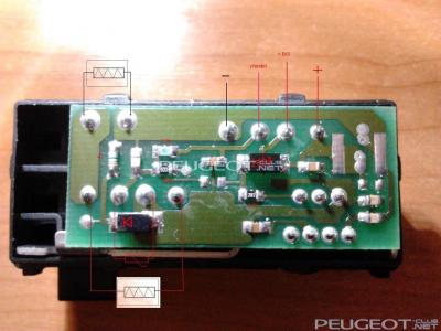

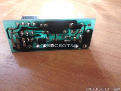

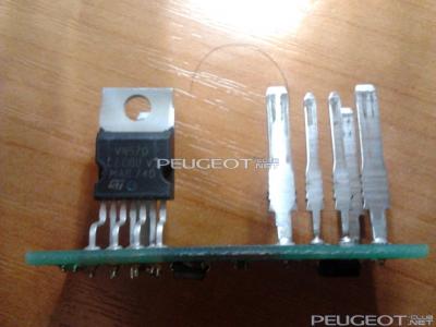

Как-то одинаково блоки умираю, так-же на водительском работает только в третьем положении, на пассажирском вообще не работает. Переткнул блок в пассажирское сидение с водительского, пассажирское заработало и тоже только на третьем режиме. Проверил напряжения приходящие на блок. все напруги присутствуют и с БСИ и постоянный +12.
Расковырял блок, проверил мелочёвку - вся целая. Вывод умерла микросхема, не на шёл на её ни чего, не даташит, не аналогов. Может кто что подскажет по микросхеме, или альтернативную схемку подбросит желательно что-бы в этот-же блок залезла.[Peugeot-Club.net] - подогрев силовая схема.JPG[Peugeot-Club.net] - 2014-12-15 14.49.28.jpg[Peugeot-Club.net] - 2014-12-15 14.49.06.jpg

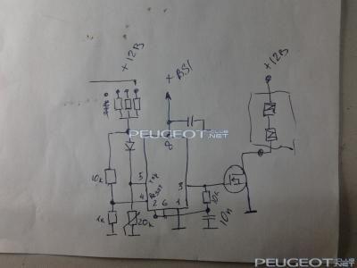

Завтра попробую на работе что нибудь сообразить на счёт схемы, пока задумка сделать на таймере кр1006ви1 и силовом полевом транзисторе и увязать то что есть по управлению. Если всё срастётся сделаю отчёт.

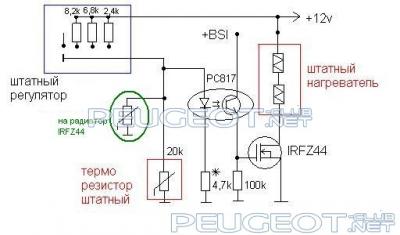

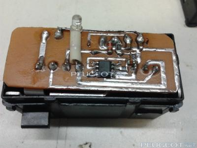

В общем сделал на таймере NE555 и транзисторе IRFZ44 схемку, сразу напишу не пошла как надо, подогрев почти не грел, но появилась помеха на радиоприёмнике (шум + тональник при изменении регулятора) схема была такая.В общем широтно-импульсные схемы нам не подходят в машину, на тиньке думаю будет такой-же эффект. Как говорят отрицательный результат - тоже результат. Сейчас собрал другую, просто ключевую схему на проводках на оптопаре РС817 и IRFZ44. По позже попробую.

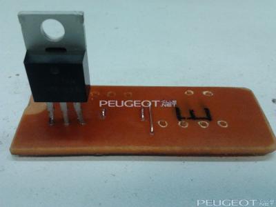

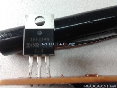

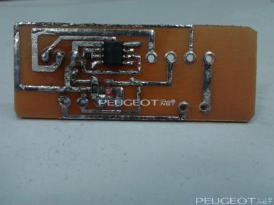

Руки не доходят доделать всё до логического конца.Надо ещё поставить дополнительный терморезистор на радиатор транзистора, что-бы быстрей переходные процессы проходили, транзистор на переходе начинает кипеть. Схема примерно такая.

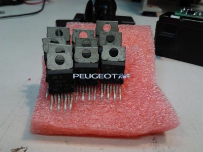

В общем устал эксперементировать, уговорил продавца перенести микросхемы на алиэкспресс, вот только продаёт по 10 штук по 2 бакса за штуку. Всё таки лучше отремонтировать и поставить штатную вещь. Ссылка на алиэкспрессе http://ru.aliexpress.com/item/VN570-VN570-TO220-Free-shipping/32282450447.html
Может кому пригодится.
Пришли микросхемы
Перепаял сразу в обоих блоках.

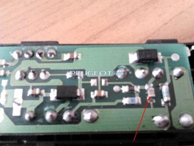

Продолжу монолог, в одном блоке нашёл косяк, возможно сам его сделал когда мелачёвку проверял. Был закорочен чип кондёр 68n в цепи регулировки. Исправил , блок заработал как надо.
