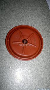

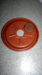

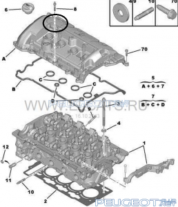

Anton1978 Опубликовано 23 декабря, 2013 Опубликовано 23 декабря, 2013 Привет всем. у меня 308й, 2008гв, 1,6, 120лс, АКПП, пробег 97000км, беда с глохнущим двигунком настала после замены свечей, со старыми БОШ-платинум таких проблем не было, но при запуске залил, пришлось купить такие-же , поставил, завел сразу (температура воздуха -15), но теперь не езда а х,,,!!! пробовал, снять клемму аккум., хватило на километров 8, после снова повторилось. Еще перед заменой свечей снимал фишку с топл.насоса (что-бы продуть свечи). Чё делать дальше не знаю, кто сталкивался подскажите. Еще в момент пуска (так уж срослось) мембрану заменил на сапуне для дозжига газов(так однажды вычитал, есть фото) но как она работает не знаю, при заведенном двигуне, её всасывает внутрь, может из-за неё еще. Заправляюсь на одной АЗС.
