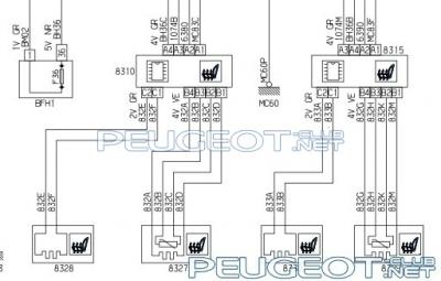

Bacilla Опубликовано 14 октября, 2013 Опубликовано 14 октября, 2013 а я уже было обрадовался что всю сидушку разбирать не пришлось, ай нет, придётся разбирать((ну ничего не поделаешь. Спасибо вам ребята Прежде чем разбирать, найди хвост от подогрева, и померяй, что на клеммах происходит когда сидишь и когда не сидишь...Схема от 308, но идея та же. Контакты В4 и В1 все время замкнуты, В3 и В2 покажет сопротивление...Между друг другом эти пары не должны замыкать.
