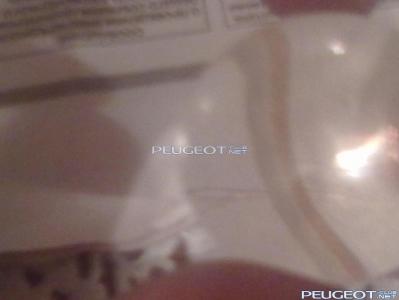

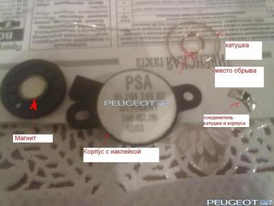

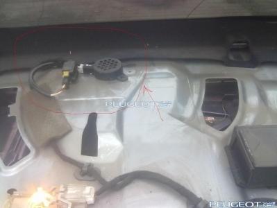

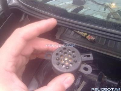

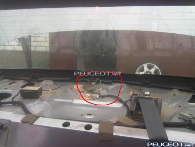

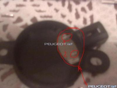

Спасибо всем за участие и помощь. Все отремонтировал. Вчера я снял заднюю полку и добрался до зуммера(пищалки)post-21756-0-26760500-1381848882_thumb.jpg post-21756-0-62447900-1381848883_thumb.jpgСнял зуммер и проверил его тестером.post-21756-0-75447900-1381848975_thumb.jpg Оказалось что обрыв в обмотке. Т.к. новый зуммер стоит 1500 решено было попробовать починить имеющийся. Для этого разобрал его. Аккуратно снял частично заднюю наклейку на корпусе в районе контактов отпаял динамик от контактов разъема и извлек динамик . Далее капнул растворителем по контуру динамика (с целью удаления клея от мембраны с катушкой) Затем очень аккуратно отделил мембрану с катушкой от корпуса с магнитом с помощью иголки post-21756-0-08050300-1381848978_thumb.jpg. С помощью лупы нpost-21756-0-04620900-1381848979_thumb.jpgашел место обрываpost-21756-0-04620900-1381848979_thumb.jpg.​ Обрыв оказался прямо рядом с катушкой. Иголочкой подцепил конец проволоки ( кстати проволока толщиной не больше волоса(все операции проделывал с лупой)) и отмотал один оборот чтобы хватило проводка для припоя к контактам разъема. Затем припаял все на место (проверил тестером и он показал сопротивление т.е. обмотка цела ), приклеил обратно мембрану с катушкой, вставил динамик в корпус. Проверил на машине и О ДА ВСЕ РАБОТАЕТ!!!!!!!!!!!!!!!!!!!!!!!!!!!!!!

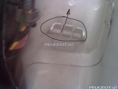

Один маленький вопрос..... Мне надо тоже открутить полку, и с нее снять динамики магнитолы и авто-шторку!? Подскажи где откручивать и чем...если не трудно. За фото отчет респект)))

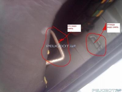

полка откручивается из багажника там 3 гайки под ключ на 10. А из салона надо откинуть сиденья и там 3 пластиковых фиксатора. Затем надо отодвинуть боковины сидений. Их отодвигать следующим образом надо немного потянуть вверх и снять с крючка (крючок в верхней части)post-21756-0-00880600-1381849248_thumb.jpgpost-21756-0-64101900-1381849249_thumb.jpg Затем приподнимая полку немного вверх тянем ее на себя постепенно то с одной стороны то с другой. Не забыть под правой боковиной сиденья отключить 2 разъема
Спасибо!!! Буду ломать)))) Да, хотел динамики новые воткнуть и шторку поменять, а то моя подорвана немного с двух сторон( Very,very thanks...)))) Короче.... спасибо друг!!!
