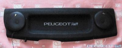

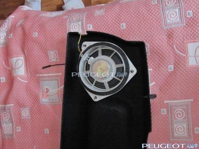

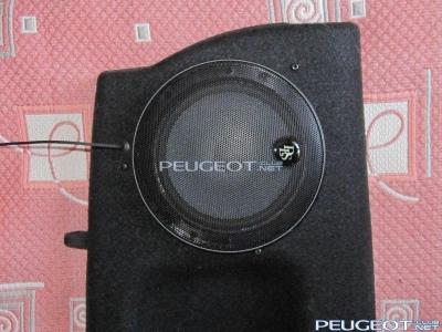

leshka74 Опубликовано 18 февраля, 2011 Опубликовано 18 февраля, 2011 Если Вам нужна в машинке хорошая музыка и у Вас есть лишние 11 тыс. руб,. то дальше можете не читать. В опциях за эти деньги есть задняя полка с отверстиями и сетками. Но можно все сделать из штатной полки своими руками не сколько не хуже:1.Снимаем полку.2.Изнутри по трафарету или по сетке динамика размечаем 2 окружности.3. Сверлом на 10-12 мм делаем отверстия как можно ближе к внутреннему краю разметки.Через эти отверстия начинаем резать.4. Полка из стеклопластика, режется острым ножом. Работать лучше в перчатках, колется. Вырезаем отверстия под динамики.5. Самонарезами на 3 мм крепим ободки сеток.6. Винтами на 4мм крепим динамики.7.Устанавливаем сетки, полку на место, подключаем провода.Поет.Как и что получилось - на фото. 1

leshka74 Опубликовано 21 февраля, 2011 Автор Опубликовано 21 февраля, 2011 1.Даже у опциональной полки нет корпусов, и где Вы их, кроме сабов, видели? 2. Судя по по-всему, про изготовление полок Вы, конечно, где-то слышали, но никогда и ничего не делали своими руками. 3 .Повторяю: если есть лишние деньги, езжайте в тюнинговую мастерскую. Там Вам такое смастерят... 4. А звучит, кстати, намного лучше штатной, значит, все не зря и недорого. И не та это машинка, что-бы в нее здорово вкладываться. В этом и была вся идея. 5. Если Вы держали полку в руках, то не могли не заметить на задней ее части резиновые демпферы, вот они -то и не дают полке грИметь. 2
