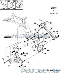

fas Опубликовано 16 октября, 2013 Опубликовано 16 октября, 2013 Всем привет, решил поменять все сайлейнблоки подвески, заказал полный комплект, разобрали, выпресовали, старые, пошли туго, а новые входят от руки, брал SWAG. Вторая проблема в том что на схемке №11 имеет размеры 32х12х60, а по сути 40х12х60, что за фигня, они такие же как и №6, но в нижнем и верхнем рычагах пролетают. Собрал назад на старых сайленблоках, снова зашли туго. Подскажите, может стоит заказать по другой фирме.Спасибо!
fas Опубликовано 17 октября, 2013 Автор Опубликовано 17 октября, 2013 Привезли сегодня сайленблоки febi, sasic, hutchinson - все одного размера 40,2 мм, что делать, как поступить, подскажите пожалуйста, спасибо.

fas Опубликовано 18 октября, 2013 Автор Опубликовано 18 октября, 2013 Если не можешь определить какой фирмы ставить,ставь которые по размеру идут,салейтблоки от руки не должны входить,а то болтаться будут,попробуй форум посмотреть помоиму уже кто то сталкивался с такой фигней.Спасибо за ответы, но проблема не в выборе производителя запчастей, а в том что сайленблоки предназначенные для 607 слишком "узкие" для своих посадочных мест. Я надеялся что какой то производитель дает размер в + для посадки, вроде как "ремонтные". Придется подбирать сайленблоки по внешнему размеру скажем 41 и протачивать под рычаг, теперь ищу подходящие.

Vovan2 Опубликовано 19 декабря, 2013 Опубликовано 19 декабря, 2013 Все привет. Порвался сайлентблок(на схеме №11).Екзист даёт тока оригинал 5131.76 2172р. и Hutchinson 560365 460 р.(заказал) размеры не указаны. Могут ли возникнуть проблемы при замене? Кто нибудь менял? подскажите пожалуйста какой подойдет?
fas Опубликовано 19 декабря, 2013 Автор Опубликовано 19 декабря, 2013 (изменено) Все привет. Порвался сайлентблок(на схеме №11).Екзист даёт тока оригинал 5131.76 2172р. и Hutchinson560365 460 р.(заказал) размеры не указаны. Могут ли возникнуть проблемы при замене? Кто нибудь менял? подскажите пожалуйста какой подойдет?Проблемы будут, этот номер дает размер Общая Внешний диаметр, мм32 Внутренний диаметр, мм12 Внутренняя длина, мм60 Для оригинального номера5131.76 Место установкиснизу Наружная длина, мм48а на деле там стоит такой же как и в верхнем рычаге 5131,53 Внешний диаметр, мм40 Внутренний диаметр, мм12 Длина, мм40 МатериалРезина/металл Общая длина, мм60 Изменено 19 декабря, 2013 пользователем fas 1
