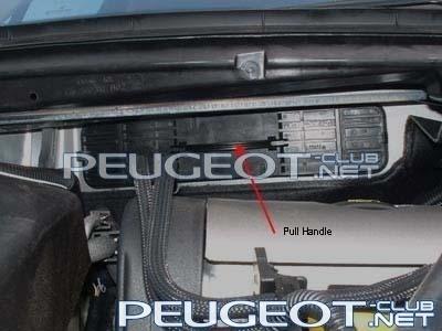

vodoleichick Опубликовано 25 февраля, 2011 Автор Поделиться Опубликовано 25 февраля, 2011 Попробовала сегодня вытащить фильтр и у меня он не вытащился А совсем сильно я тянуть боюсь, вдруг что-то сломается. Там точно нужно просто тянуть и нет никаких защёлок и т.п.? Вытаскивается только серединка, где ручка? Ссылка на комментарий Поделиться на другие сайты Поделиться
icechieff Опубликовано 25 февраля, 2011 Поделиться Опубликовано 25 февраля, 2011 ну да) может там вода была, и подмерзла? попробуй чем-нибудь подковырни крышку, и потяни Ссылка на комментарий Поделиться на другие сайты Поделиться
vodoleichick Опубликовано 25 февраля, 2011 Автор Поделиться Опубликовано 25 февраля, 2011 Не знаю. Может и подмёрзла. Можете показать на фото по ссылке, что вы давали, где там подковыривать надо. А то я подковырну... Ссылка на комментарий Поделиться на другие сайты Поделиться
icechieff Опубликовано 25 февраля, 2011 Поделиться Опубликовано 25 февраля, 2011 ну сам черный пластик, я бы сбоку попробовал) Ссылка на комментарий Поделиться на другие сайты Поделиться
vodoleichick Опубликовано 25 февраля, 2011 Автор Поделиться Опубликовано 25 февраля, 2011 ну сам черный пластик, я бы сбоку попробовал)Вот на картинке объясните) Ковырять там, где заканчиваются ручки или по периметру всего пластмассового прямоугольника? Ссылка на комментарий Поделиться на другие сайты Поделиться
icechieff Опубликовано 25 февраля, 2011 Поделиться Опубликовано 25 февраля, 2011 владельцы 307 подскажите, а то я сейчас насоветую, и защелки отломаем))) Ссылка на комментарий Поделиться на другие сайты Поделиться

helicopter Опубликовано 26 февраля, 2011 Поделиться Опубликовано 26 февраля, 2011 вся черная пластмасса должна сняться это одно целое Ссылка на комментарий Поделиться на другие сайты Поделиться
vodoleichick Опубликовано 26 февраля, 2011 Автор Поделиться Опубликовано 26 февраля, 2011 Для начала надо обратить внимание на включение вентилятора в любую погоду ну и обязательно читать журнал неисправностей. Вентилятор точно не включается. Температура не падает. АКПП у меня вообще новая, 2000 км не прошла. Странно это как-то всё... вся черная пластмасса должна сняться это одно целоеСпасибо. Сегодня попробую вытащить, как потеплеет на улице Ссылка на комментарий Поделиться на другие сайты Поделиться

vodoleichick Опубликовано 27 февраля, 2011 Автор Поделиться Опубликовано 27 февраля, 2011 Вот на картинке объясните) Ковырять там, где заканчиваются ручки или по периметру всего пластмассового прямоугольника?Просто "тянуть" там не получится. Там 6 защёлок - 3 вверху и 3 внизу. Я пока тянула две сломала) Зато теперь легко снимается. Сомневаюсь, что кто-то смог просто эту крышку "вытянуть". Наверное, не сами снималиФильтр был в ужасном состоянии, но опять- таки причина не он. Даже при снятом фильтре воздух на холостых шёл прохладный, а после нажатия на газ горячий. Я уже психанула и поехала к своему мастеру. Он при мне проверил систему на наличие воздуха. Воздуха там не было. Ему уже самому интересно стало и он всю систему прошёл и... ничего не нашёл. Зато такую фигню сказал... Пока не буду говорить какую, пока вы мне не подскажете следующее. У меня такой вопрос. Подскажите, как работает система охлаждения. Меня интересует какой патрубок и когда должен становится горячим, до и после открытия термостата.Спасибо заранее. 1 Ссылка на комментарий Поделиться на другие сайты Поделиться
