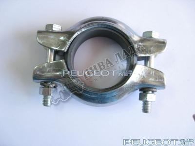

Robyn Опубликовано 30 октября, 2013 Опубликовано 30 октября, 2013 (изменено) а развальцовка переходная? и хомут там особенный же!Не понял, как это переходная?Да забыл написать, хомут поставили другой, из двух частей и на двух болтах вот такойтолько без бублика Изменено 30 октября, 2013 пользователем Robyn
Микола ded Опубликовано 30 октября, 2013 Опубликовано 30 октября, 2013 Не понял, как это переходная?Да забыл написать, хомут поставили другой, из двух частей и на двух болтах вот такойтолько без бубликаУ меня такие хомуты стоят, кроме выпускного коллектора - там разрезное кольцо плюс паста для герметизации и все тихо. Кстати у ребят, что продают глушаки, есть ремонтные "мамы" и "папы" для соединения труб выхлопной системы и именно для французов. Надо только спрашивать.
