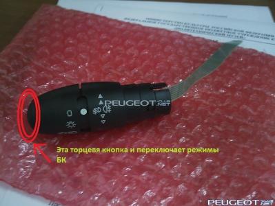

xared Опубликовано 22 октября, 2013 Опубликовано 22 октября, 2013 Вот эта кнопка, если нажимается то нужно активировать через РР2000 в настройках, если нет на разборе любом найти ручку (можно сломанную) и вытащить саму кнопку т.к. контактная группа есть внутри изначально. З.Ы. ручка левая т.к. перекидывал для ПТФ, но принцип одинаковый. 2

Jw2000 Опубликовано 23 октября, 2013 Опубликовано 23 октября, 2013 Ну вообще, на картинке левая ручка, которая свет. А БК переключается правой, на которой дворники)))
xared Опубликовано 25 октября, 2013 Опубликовано 25 октября, 2013 Ну вообще, на картинке левая ручка, которая свет. А БК переключается правой, на которой дворники))) Учимся читать внимательнее ! "З.Ы. ручка левая т.к. перекидывал для ПТФ, но принцип одинаковый..." Смотрим 2 последние фотки в теме https://peugeot-lab.net/forum/topic/4531/page__hl__+снятие%20+подрулевого#entry30657 на последней видно отверстие для кнопки и штока (маленькая дырка на внешней окружности), на предпоследней виден "ключ" замыкающий контакты который приводится в движение штоком. Переключения идут через BSM и все сигналы импульсные.
