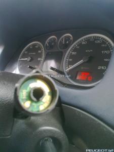

yurick Опубликовано 28 октября, 2013 Опубликовано 28 октября, 2013 А вот нет ихсними с ручки сам селектор переключения заднего дворникав нитри ручки будет круглая платка на одной дорожке которая подлинее будут следы от контактовна 2й их не будет т.к. контактов на на самом селекторе нет или есть но они не разу не касались дорожеки еще селектор бывыет 2х видов с заглушкой вместо кнопки и не сьемной запаеной затычкойв 1м случае можно ограничится стержнем от шариковой ручки т.к. контакты БК там есть , надо просто подпилить надфилем стопора что бы заглушка двигаласьво 2м случае только замена селектора или вывод своей кнопки

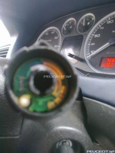

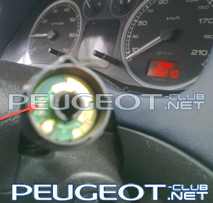

Новик Опубликовано 28 октября, 2013 Опубликовано 28 октября, 2013 У меня походу целиковая,я снял и что тут замыкать(пробовал всё!никак)фотки с мобилы
yurick Опубликовано 28 октября, 2013 Опубликовано 28 октября, 2013 смотри вот твоя фотка ...если включить голову на 1 минуту смотреть сверху вниз там даже видно 4 контакта от шлейфа1и2 это задний дворник посмотри на дорожки от этих контактов они должны идти где есть следы от селектора3и4 это БК - посмотри куда ведут дорожкив принципе там все видно и так , но перепроверится все же стоит в плане замкнуть те контакты хоть на самом шлейфе разницы никакой
Новик Опубликовано 28 октября, 2013 Опубликовано 28 октября, 2013 я пробовал,думаю что нужна скрепка,потому что ручкой не замкнешь
yurick Опубликовано 28 октября, 2013 Опубликовано 28 октября, 2013 я пробовал,думаю что нужна скрепка,потому что ручкой не замкнешьда это действительно проблема найти кусок проводка ...думаю на еbay можно найти
