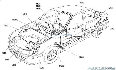

AlexelA Опубликовано 26 октября, 2013 Опубликовано 26 октября, 2013 А ты уверен, что все точки? Проверь-ка, на всякий случай: 1
lexxnn Опубликовано 26 октября, 2013 Автор Опубликовано 26 октября, 2013 А ты уверен, что все точки? Проверь-ка, на всякий случай: Все в порядке все проверили .
