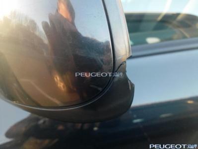

Vasilyeff Опубликовано 23 октября, 2013 Опубликовано 23 октября, 2013 Подскажите, для замены корпуса зеркала нужно ли снимать обшивку двери и демонтировать целиком зеркало?На магазине вот такое удовольствие 800 рублей http://www.exist.ru/...&flag=385878132
V2oD2o Опубликовано 23 октября, 2013 Опубликовано 23 октября, 2013 (изменено) Отдельно продается только накладка 815259, а так только в сборе, причем надо накладку как раз эту 815259 - оставлять свою старую, а новую что будет в комплекте с зеркалом - выкидывать т.к. она не крашеная, серого цвета з.ы. блин недочитал) надо снимать накладку зеркала внутри салона (просто на себя дернуть), треугольник, там два-три торкса - и все, оно отвалится Изменено 23 октября, 2013 пользователем V2oD2o
icechieff Опубликовано 23 октября, 2013 Опубликовано 23 октября, 2013 Отдельно продается только накладка 815259, а так только в сборе, причем надо накладку как раз эту 815259 - оставлять свою старую, а новую что будет в комплекте с зеркалом - выкидывать т.к. она не крашеная, серого цвета з.ы. блин недочитал) надо снимать накладку зеркала внутри салона (просто на себя дернуть), треугольник, там два-три торкса - и все, оно отвалитсяа вот и хрен там) Зеркало то снимется, а вот проводка - разъем за обшивкой))
V2oD2o Опубликовано 23 октября, 2013 Опубликовано 23 октября, 2013 а вот и хрен там) Зеркало то снимется, а вот проводка - разъем за обшивкой)) менял правое, то что с датчиком "НТВ" - фишка сама вылезла когда потянул провод
Sasha Опубликовано 23 октября, 2013 Опубликовано 23 октября, 2013 главное аккуратно выдащить фишку и не упустить, а то потом дверь разбирать.

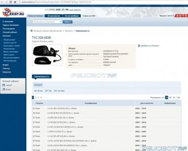

Vasilyeff Опубликовано 23 октября, 2013 Автор Опубликовано 23 октября, 2013 (изменено) С этим понятно, придется зеркало в сборе заказывать. Вот только какое? С механическим приводом подойдет? Оно дешевле, а поменять достаточно только пластиковый корпусУ меня с электрорегулировкой+подогревом. Подойдет ли корпус от этого? http://www.exist.ru/...&flag=385878132 Изменено 23 октября, 2013 пользователем Vasilyeff
icechieff Опубликовано 23 октября, 2013 Опубликовано 23 октября, 2013 С этим понятно, придется зеркало в сборе заказывать. Вот только какое? С механическим приводом подойдет? Оно дешевле, а поменять достаточно только пластиковый корпусУ меня с электрорегулировкой+подогревом. Подойдет ли корпус от этого? http://www.exist.ru/...&flag=385878132ссылка не работает.
Vasilyeff Опубликовано 23 октября, 2013 Автор Опубликовано 23 октября, 2013 ссылка не работает.странно, может не залогинен на магазине... вот скрин

Vasilyeff Опубликовано 24 октября, 2013 Автор Опубликовано 24 октября, 2013 @Nevermind,крашеная крышка зеркала не пострадала, ее можно оставить.. поменять нужно только корпус, он из черного некрашеного пластика, так что любое в принципе подойдет. По разборкам некогда кататься, проще на магазине заказать. На главный вопрос пока никто и не ответил: подойдет ли корпус от зеркала с механическими регулировками и встанет ли моя начинка с электроприводом и подогревом в такой корпус?
V2oD2o Опубликовано 24 октября, 2013 Опубликовано 24 октября, 2013 @Nevermind,крашеная крышка зеркала не пострадала, ее можно оставить.. поменять нужно только корпус, он из черного некрашеного пластика, так что любое в принципе подойдет. По разборкам некогда кататься, проще на магазине заказать. На главный вопрос пока никто и не ответил: подойдет ли корпус от зеркала с механическими регулировками и встанет ли моя начинка с электроприводом и подогревом в такой корпус? я если честно такого пежо и не видел ни разу чтоб вручную регулировалось..а что мешает взять с электро?
Vasilyeff Опубликовано 24 октября, 2013 Автор Опубликовано 24 октября, 2013 @V2oD2o, ничего не мешает, просто дороже
V2oD2o Опубликовано 24 октября, 2013 Опубликовано 24 октября, 2013 @V2oD2o, ничего не мешает, просто дороже а там прям написано электро регулятор зеркального элемента?просто часто имеется ввиду что электроскладные
Vasilyeff Опубликовано 24 октября, 2013 Автор Опубликовано 24 октября, 2013 @V2oD2o, в описании на магазине написаноВид эксплуатациимеханический
