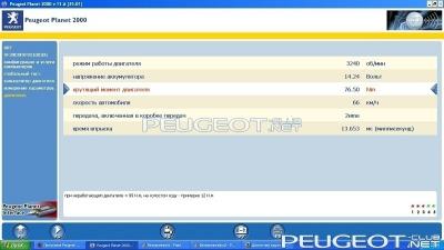

ZeroNight Опубликовано 23 октября, 2013 Автор Опубликовано 23 октября, 2013 (изменено) Фазорегулятор постукивает. Клапана завтра лексией погоняю. Свечи менялись 4к назад. Топливный не менял, вчера купил, скоро поменяю. Сегодня погонял машину, тяжело ей после 160. До 200 почти уверен, что не раскрутит. Изменено 23 октября, 2013 пользователем ZeroNight

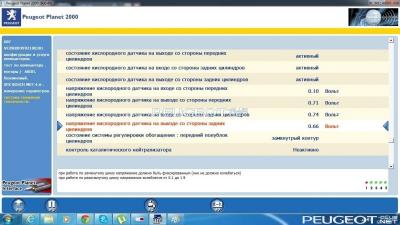

msconvert Опубликовано 28 октября, 2013 Опубликовано 28 октября, 2013 (изменено) Читает обороты криво,либо не может правильно смесь подготовить.Ну если смесь,и если откинуть неисправность мозга,то заслонка по ходу.Ну а если обороты,то---датчик колена.Вот непонятно,то лексия видит ошибку---------"Lexia ошибок не видит, почти все показатели в норме",потом ----Грешил на лямбды, т.к. висит ошибка "старение катализатора".А так да-колбасит тахометр на 37-47 сек,да и 6000 нах без спорта выдавать Изменено 28 октября, 2013 пользователем msconvert
