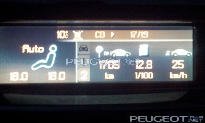

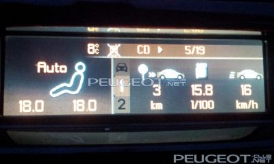

Микола ded Опубликовано 16 ноября, 2014 Опубликовано 16 ноября, 2014 (изменено) Вот показания БК при нормальной езде а обнулять бортовой компьютер не пробовали?? у вас пробег 1705 км и стоит средний расход на этой дистанции.обнули и проедь 3-5 км желательно без резких ускорений и увидишь другой расход и остаток км до заправки. обнуление БК производится с подрулевых переключателей, а не ПП2000 Изменено 16 ноября, 2014 пользователем Микола ded 2

Мартын Опубликовано 19 ноября, 2014 Опубликовано 19 ноября, 2014 Я думаю что это много. Ездил без реских ускарений.сегодня подключил пп2000 там у меня при резком нажатии на педаль газа угол опережения поднимается до 42°Только средняя скорость очень маленькая и проедь больше.
