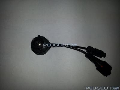

Сергей_607 Опубликовано 6 февраля, 2015 Поделиться Опубликовано 6 февраля, 2015 Конечно можно ). Покупаешь линзы под н-1 ( скажу по честному они дешевле и не нужно в фаре увеличивать отверстие под заднюю чисть её, потому что если сразу линзу под D2S брать, то задняя часть в ней просто огромная, а в Н-1 тонкая), да и лапочки Н-1 стоят по 300-350 рублей по сравнению с штатными D2S (хотя я нашел контору где они 800 руб стоят)). ладно не суть !!! Для того чтобы не резать провода и не колхозить, есть переходники. Одна её часть имеет эмулятор цоколя D2S, она вставляется в штатный разъем вместо лампы, а друга идет уже к лампочкам H-1. Ну как то так, думаю по фотки поймешь 1 Ссылка на комментарий Поделиться на другие сайты Поделиться

Сергей_607 Опубликовано 6 февраля, 2015 Поделиться Опубликовано 6 февраля, 2015 да не парься ты.смысл такой - выбираешь линзы под свой нынешний цоколь, и ставишь. раз у тебя ксенон штатный, то и бери под d2s линзы Ден, там просто пол отражателя придется рассверливать(линза под D2S сзади в окружности очень толстая, просто громадная)), иногда на глаз не видно, но можно увести перо и линза не ровно встает, потом зае...ся регулировать)) Ссылка на комментарий Поделиться на другие сайты Поделиться
Serj_mysky Опубликовано 6 февраля, 2015 Поделиться Опубликовано 6 февраля, 2015 Я то вот как раз и хотел брать линзы под D2S но думал что можно как нибудь не рассверливая. А так то Серега прав ,хрен потом отрегулируеш. Ссылка на комментарий Поделиться на другие сайты Поделиться
icechieff Опубликовано 6 февраля, 2015 Поделиться Опубликовано 6 февраля, 2015 Ден, там просто пол отражателя придется рассверливать(линза под D2S сзади в окружности очень толстая, просто громадная)), иногда на глаз не видно, но можно увести перо и линза не ровно встает, потом зае...ся регулировать)) если у него сейчас D2S, то у него и так уже большая дырка в отражателе... Ссылка на комментарий Поделиться на другие сайты Поделиться
Сергей_607 Опубликовано 6 февраля, 2015 Поделиться Опубликовано 6 февраля, 2015 Ден, поверь! У меня D2S и я сначала тоже подумал, что херней заниматься!?, потом когда мне привезли, я приложил их и то, что там они тоже большие, оказалось херня по сравнению с патроном линзы. Пришлось менять на Н-1 Ссылка на комментарий Поделиться на другие сайты Поделиться
icechieff Опубликовано 6 февраля, 2015 Поделиться Опубликовано 6 февраля, 2015 Ден, поверь! У меня D2S и я сначала тоже подумал, что херней заниматься!?, потом когда мне привезли, я приложил их и то, что там они тоже большие, оказалось херня по сравнению с патроном линзы. Пришлось менять на Н-1 Странно, просто не вижу логики... Нахрен было так делать... Китайцы такие китайцы... Ссылка на комментарий Поделиться на другие сайты Поделиться

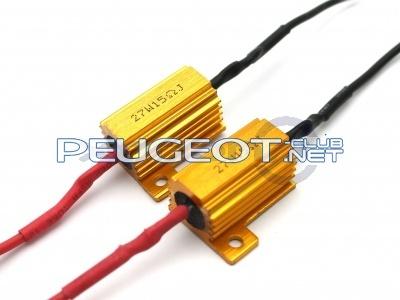

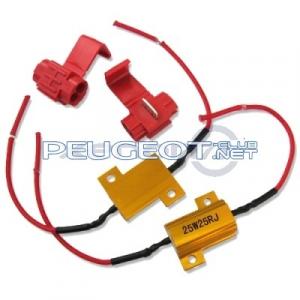

Sergejj78 Опубликовано 6 апреля, 2015 Поделиться Опубликовано 6 апреля, 2015 Я себе поставил дневные огни, диоды в габариты (обманки для них)).Сереж, а по подробнее про обманки расскажи, как они хоть выглядят? а то поставил на габариты и ошибки выдает. Ссылка на комментарий Поделиться на другие сайты Поделиться
icechieff Опубликовано 6 апреля, 2015 Поделиться Опубликовано 6 апреля, 2015 Сереж, а по подробнее про обманки расскажи, как они хоть выглядят? а то поставил на габариты и ошибки выдает. обманки - это просто резистор, для охлаждения сделанный в корпусе-радиаторе. 1 Ссылка на комментарий Поделиться на другие сайты Поделиться
Сергей_607 Опубликовано 6 апреля, 2015 Поделиться Опубликовано 6 апреля, 2015 Так точно, Дэн, только я взял с цоколем сразу)), чтобы не резать провода ( одно в другое вставил и всё) Ссылка на комментарий Поделиться на другие сайты Поделиться
icechieff Опубликовано 6 апреля, 2015 Поделиться Опубликовано 6 апреля, 2015 Так точно, Дэн, только я взял с цоколем сразу)), чтобы не резать провода ( одно в другое вставил и всё) Для лампочек с маленькой мощьностью так удобнее, но я не видел таких для лампочек P21W, например. Ссылка на комментарий Поделиться на другие сайты Поделиться
