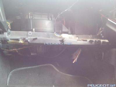

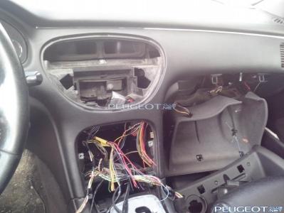

dream_er Опубликовано 1 ноября, 2013 Опубликовано 1 ноября, 2013 День добрый. Помогите разобраться. Стряслась беда, вскрыли 607 2.2.HDi 2002 года. Сняли все панели и под капотом сняли блок управления АКПП. Подскажите название блока управления за бардачком, к которому идёт жгут проводов (на фото видно), включая, судя по всему, оптоволокно (возможно это блок управления магнитолой, CD-чейнждером и дисководом навигации). 2. Вопрос: есть ли за панелью управления климой какой-то блок управления размером с пачку сигарет или чуть меньше (тоже ведёт жгут проводов) или это просто разводка проводов для максимальной комплектации 607?? С уважением, пострадавший.

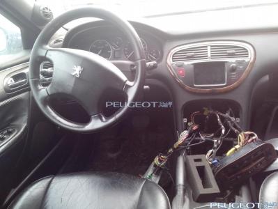

dream_er Опубликовано 2 ноября, 2013 Автор Опубликовано 2 ноября, 2013 Так и поступим с моей просьбой: УВАЖАЕМЫЕ ФОРУМЧАНЕ ПОМОГИТЕ, КТО МОЖЕТ ПОЯСНИТЬ ПРО БЛОКИ, советом, а то и фотографиями !! УРА, дело сдвинулось, привезли наконец-то часть з/ч, работа закипела. Уточнение вопроса №2: что за блок или деталька могли бы находиться в прямоугольной форме из поролона (на фото между ручником и блоком климы)?? Нахожусь в городе Калининграде, вдруг кто рядом...

fas Опубликовано 2 ноября, 2013 Опубликовано 2 ноября, 2013 Так и поступим с моей просьбой: УВАЖАЕМЫЕ ФОРУМЧАНЕ ПОМОГИТЕ, КТО МОЖЕТ ПОЯСНИТЬ ПРО БЛОКИ, советом, а то и фотографиями !! УРА, дело сдвинулось, привезли наконец-то часть з/ч, работа закипела. Уточнение вопроса №2: что за блок или деталька могли бы находиться в прямоугольной форме из поролона (на фото между ручником и блоком климы)?? Нахожусь в городе Калининграде, вдруг кто рядом...Черный блок за бардачком - блок управления подвеской.
fas Опубликовано 2 ноября, 2013 Опубликовано 2 ноября, 2013 Так и поступим с моей просьбой: УВАЖАЕМЫЕ ФОРУМЧАНЕ ПОМОГИТЕ, КТО МОЖЕТ ПОЯСНИТЬ ПРО БЛОКИ, советом, а то и фотографиями !! УРА, дело сдвинулось, привезли наконец-то часть з/ч, работа закипела. Уточнение вопроса №2: что за блок или деталька могли бы находиться в прямоугольной форме из поролона (на фото между ручником и блоком климы)?? Нахожусь в городе Калининграде, вдруг кто рядом...В поролоне блок упр. корректора фар. У кого есть Shematique, помогите человеку!!!

fas Опубликовано 2 ноября, 2013 Опубликовано 2 ноября, 2013 (изменено) fas, спасибо за отклик. получается, что в поролоне блок управления подвеской и корректора фар? Так ведь на 2.2 HDi вроде нерегулируемая, обычная подвеска.За бардачком черный блок - упр. подвеской, в поролоне - корректор фар, не могу знать какая там подвеска, давай вин, гляну, место расположения знаю из личного опыта. Изменено 2 ноября, 2013 пользователем fas

fas Опубликовано 2 ноября, 2013 Опубликовано 2 ноября, 2013 VF39D4HXE92059545. Скажи, что дает блок управления подвеской? Что будет без него?По вину у тебя простая подвеска, и нету переменного усилия рулевого, зачем стоит не знаю, глянь тут, может поможет[Peugeot-Club.net] - Схемы ПЕЖО 607.PDF

icechieff Опубликовано 3 ноября, 2013 Опубликовано 3 ноября, 2013 Кстати, трудились весь день, подключили то, что удалось купить на данный момент. Клима работает, а дисплей и магнитола не работают. Не связан ли блок за бардачком с магнитолой и навигацией??за бардачком живет блок управления экраном, так что и не должно пока работать.
