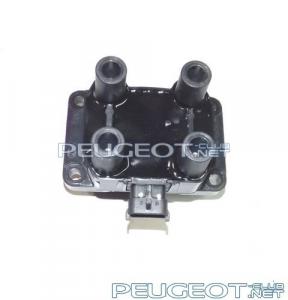

александр96000 Опубликовано 4 ноября, 2013 Опубликовано 4 ноября, 2013 была у меня такая же беда вылечил заменой катушки только поставил не родную уж больно дорого стоит а от калины штекер переделал и все заработало получилось сама катушка-600р+вв провода 500 итого 1100 и уже пол года работает отлично если интересно иогу скинуть фото как это всё выглядит 1
stalck Опубликовано 4 ноября, 2013 Автор Опубликовано 4 ноября, 2013 была у меня такая же беда вылечил заменой катушки только поставил не родную уж больно дорого стоит а от калины штекер переделал и все заработало получилось сама катушка-600р+вв провода 500 итого 1100 и уже пол года работает отлично если интересно иогу скинуть фото как это всё выглядит нее у меня не такая катушка у меня сборная без проводов аригинал стоит 12000 аналог от 4500

александр96000 Опубликовано 10 ноября, 2013 Опубликовано 10 ноября, 2013 у меня тоже не такая стояла стояла как и у тебя переделал просто маленько это катушка от калины а

slavyanin13rus Опубликовано 16 января, 2014 Опубликовано 16 января, 2014 нее у меня не такая катушка у меня сборная без проводов аригинал стоит 12000 аналог от 4500Так поставь такую,либо от 2114-й,и провода,у меня вообще от газели 2 катушки стоят, от старого хозяина досталось,все ни как не доберусь и не поменяю на "Калиновскую", либо от 14-йцена вопроса 1500р,и ни каких подергиваний,У меня кстати дергает при 1800-2200 обр.мин. на всех передачах,не сильно но неприятно! Если тоже самое то меняй не парься,либо модуль зажигания родной ставь но это от 5000р. Удачи!!!

slavyanin13rus Опубликовано 16 января, 2014 Опубликовано 16 января, 2014 (изменено) была у меня такая же беда вылечил заменой катушки только поставил не родную уж больно дорого стоит а от калины штекер переделал и все заработало получилось сама катушка-600р+вв провода 500 итого 1100 и уже пол года работает отлично если интересно иогу скинуть фото как это всё выглядитСкинь,я тоже доберусь до этой ерунды!.............. Изменено 5 февраля, 2014 пользователем slavyanin13rus

slavyanin13rus Опубликовано 5 февраля, 2014 Опубликовано 5 февраля, 2014 Все разозлился, ДОБРАЛСЯ,ПЕРЕДЕЛАЛ, Катушка - калина(нов 2114) 600руб, провода ВАЗ ИНЖ. 8кл. 340руб,наконечники ГАЗель 160руб. кому интересно что и как ,пишите в личку, все разжую))), кстати, все отлично работает, все рывки пропали, КАЙФ!
