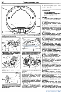

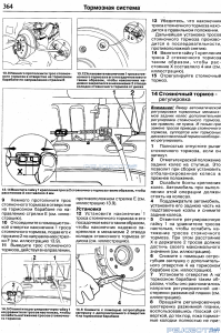

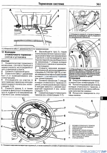

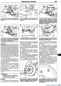

Может найдеш что то интересное[Peugeot-Club.net] - p0358.png[Peugeot-Club.net] - p0358.png[Peugeot-Club.net] - p0360.png[Peugeot-Club.net] - p0361.png[Peugeot-Club.net] - p0362.png
