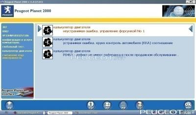

Nike7249 Опубликовано 6 ноября, 2013 Опубликовано 6 ноября, 2013 Парни выручайте, пока сегодня ехал на работу, машину в один прекрасный момент толкнуло и загорелся чек, с таким же горящим чеком я и вернулся домой после работы, но на движении автомобиля это никак не сказалось. Вот, сейчас сделал диагностику и что-то немножко очк*нул, столько ошибок у меня ещё не было, да и к тому же откуда не возьмись появился калькулятор кондиционера и выдал мне тоже ошибки, хотя я диагностику делал уже раз 10 и не разу кондиционера в глобальном тесте не видал. Выручайте ребят!

Nike7249 Опубликовано 6 ноября, 2013 Автор Опубликовано 6 ноября, 2013 Магнитные бури сегодня)) Удалял, вылезают снова! Что-то меня ошибка форсунки вообще пугает, как никак впереди зима. Может ткнёшь пальцем как это всё устраняется или подскажешь? Ну и про кондиционер я вообще офигел когда его увидел с таким набором косяков, тоже как устранять незнаю...
icechieff Опубликовано 6 ноября, 2013 Опубликовано 6 ноября, 2013 @Nike7249, в лужу не влетал? может вода попала куда-то?
Nike7249 Опубликовано 6 ноября, 2013 Автор Опубликовано 6 ноября, 2013 влетал! точнее она в меня))) но даже после этого почему же сканер только сейчас увидел кондеционер а до этого в упор не видел. Проводка умирает что-ли?
icechieff Опубликовано 6 ноября, 2013 Опубликовано 6 ноября, 2013 скорее всего надо просто просохнуть... я бы снял блок предохранителей под капотом и посмотрел нет ли воды внутри разъемов... 1
Nike7249 Опубликовано 6 ноября, 2013 Автор Опубликовано 6 ноября, 2013 спасибо за совет попробую просохнуть, если это не поможет уже буду думать
npo100CKOT Опубликовано 6 ноября, 2013 Опубликовано 6 ноября, 2013 ну кондиционер мог заглючить если вода попала на датчик через антену, открой плафон освещения, сними коробку и посмотри на датчик, разъёмы ну и на само крепление антены, не течёт ли. А с форсункой хрен знает, может время пришло. В любом случае все предохранители перепроверь, лучше тестером прозвони, провода к форсункам проверь хорошенько, потискай их , поковыряй разъём. Осень )))) Машины осенью творят чудеса ))) 1
Nike7249 Опубликовано 6 ноября, 2013 Автор Опубликовано 6 ноября, 2013 спасибо за советы, буду пробовать, а с кондиционером ты меня удивил, я никак не мог подумать что его датчик может находиться под плафоном который находится сзади автомобиля под антенной
