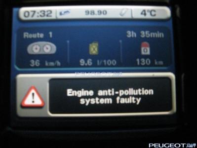

victnick Опубликовано 12 ноября, 2013 Опубликовано 12 ноября, 2013 Добрый день. Столкнулся с такой проблемой.загорелась на компютере ошибка "Engint fnti-pollution system faulty" одновременно загорелся и ошибка на панели: двигатель. Проверил на диагностики три ошибки:1. предпусковое реле подогрева;2. сигнал воздушного расходомера;3. датчик температуры воздуха на впуске.И это все одновременно.
klimus Опубликовано 12 ноября, 2013 Опубликовано 12 ноября, 2013 Фишку на расходомере перед ошибкой не трогал? Предпусковое скорей всего свечи накала умерли
victnick Опубликовано 12 ноября, 2013 Автор Опубликовано 12 ноября, 2013 Почистил расходомер воздуха, снял и поставил заново фишки, почистил контакты на фишках и основном предохранители, ошибка ушла сама собой и увеличилась тяга машины. Посмотрим что будет дальше.
