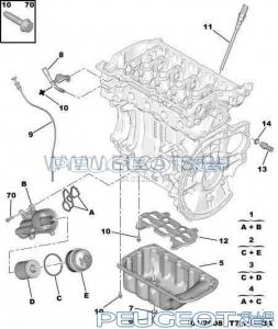

Cenitel Опубликовано 30 декабря, 2013 Поделиться Опубликовано 30 декабря, 2013 Была такая же проблемка. Текло масло где-то под корпусом маслянного фильтра. В результате замена прокладки под этим корпусом м.фильтра решила все проблемы. Не порадовала цена ремонта - более 5000 руб ( у ОД). Ссылка на комментарий Поделиться на другие сайты Поделиться

vradik Опубликовано 4 марта, 2014 Поделиться Опубликовано 4 марта, 2014 Прокладка под буквой А. Ссылка на комментарий Поделиться на другие сайты Поделиться
