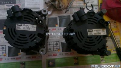

Nike7249 Опубликовано 23 ноября, 2013 Автор Опубликовано 23 ноября, 2013 РЕБЯТА НАКОНЕЦ ЭТО СВЕРШИЛОСЬ, Я ПОБЕДИЛ Слева мой старый генератор а справа гена новый снятый с такого же авто, только с двух литровым двигателем. Всё работает теперь как часы. Всем спасибо кто мне помогал и подсказывал в этой теме!
