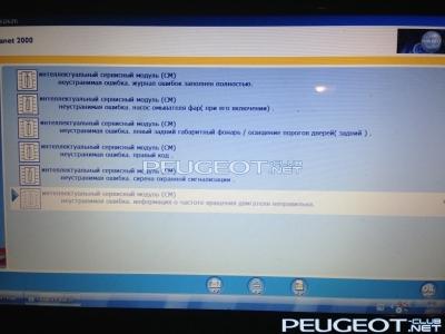

gimli89 Опубликовано 22 ноября, 2013 Автор Опубликовано 22 ноября, 2013 (изменено) Icechieff, прикрепил фотку с ошибками..последняя ошибка это датчик коленвала? P.S. вчера не смог выгрузить фотку инет загородом не ахти) Изменено 23 ноября, 2013 пользователем gimli89
gimli89 Опубликовано 27 ноября, 2013 Автор Опубликовано 27 ноября, 2013 В общем вроде как разобрался я с ошибкой про соотношение датчика педали акселератора разобрав и почистив второй датчик который у меня был...вот уже несколько дней ошибка не вылезает... Правда у меня такое ощущение, что дело было в неправильно поставленном тросике, который от педали газа идет. Предполагаю, что ребята которые мне ставили б/у датчик слабовато натянули тросик и изза этого ошибку выдавал...а так фиг его знает, поезжу посмотрим, что будет) Спасибо всем за помощь!!!)) А вот с ошибкой выше не понятно, что это...машина едет норм) у меня фриона нет в системе кондея, выдает ошибку датчика давления в системе кондея и пройдя по ошибке которая выше на картинке он мне выдает два варианта - реле как раз кондея или калькулятор двигателя...только причем здесь тогда частота вращения оборотов не правильна х.з???
Сергей_607 Опубликовано 28 ноября, 2013 Опубликовано 28 ноября, 2013 По этому и выдает ошибку датчика давления , из-за того что давления в системе нет . )
