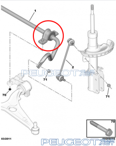

AlexelA Опубликовано 19 ноября, 2013 Опубликовано 19 ноября, 2013 Посмотрел схему, они что, вместе со стабом идут?! О_о
V2oD2o Опубликовано 19 ноября, 2013 Опубликовано 19 ноября, 2013 Посмотрел схему, они что, вместе со стабом идут?! О_о у меня на схеме их вообще нет

icechieff Опубликовано 19 ноября, 2013 Опубликовано 19 ноября, 2013 Посмотрел схему, они что, вместе со стабом идут?! О_опохоже на то, думаю в неоригинале должны быть и отдельно.
AlexelA Опубликовано 19 ноября, 2013 Опубликовано 19 ноября, 2013 магазин аналогов отдельно не выдает...

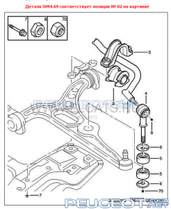

Георгий Опубликовано 19 ноября, 2013 Опубликовано 19 ноября, 2013 (изменено) 5094.69 вот нарыл типа оригинал - интересно посмотреть на картинке где она стоит в каталоге. http://partmaster.com.ua/?action=catalog_show&cat=peugeot&t_id=6882&id_pic=31508 Изменено 19 ноября, 2013 пользователем Георгий
AlexelA Опубликовано 20 ноября, 2013 Опубликовано 20 ноября, 2013 5094.69 вот нарыл типа оригинал - интересно посмотреть на картинке где она стоит в каталоге.http://partmaster.co...82&id_pic=31508Это от 806, там конструктив другой, подойду ли - хз...
Георгий Опубликовано 20 ноября, 2013 Опубликовано 20 ноября, 2013 Это от 806, там конструктив другой, подойду ли - хз... Значит екзист врёт, либо они подходят. Применимость CITROENFIATLANCIAPEUGEOT 806 (221)807 (E)Expert (224)Expert c бортовой платформой I (223)Expert c бортовой платформой IIExpert Tepee (VF3V_)Expert фургон I (222)Expert фургон II (VF3A_, VF3U_, VF3X_) Выберите марку и модель автомобиля
