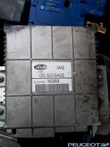

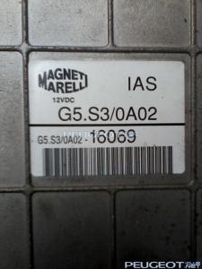

Kotfelex Опубликовано 13 мая, 2014 Поделиться Опубликовано 13 мая, 2014 Здравствуйте. Мне бы совет наоборот... Купил машину переделанную с моновпрыска на карбюратор(по-моему с ВАЗ 2105), прежний хозяин сказал что можно все восстановить обратно, только нужно прошить мозги. Я подозреваю, что мозги затапливало водой. Подскажите пожалуйста как все вернуть обратно(моновпрыск он мне отдал, но я не знаю работает ли он). Заранее спасибо. Ссылка на комментарий Поделиться на другие сайты Поделиться
Dron Опубликовано 14 мая, 2014 Поделиться Опубликовано 14 мая, 2014 фотку ЭБУ (Этикетку) дальше скажу что дальше делать!!! Ссылка на комментарий Поделиться на другие сайты Поделиться
Kotfelex Опубликовано 14 мая, 2014 Поделиться Опубликовано 14 мая, 2014 фотку ЭБУ (Этикетку) дальше скажу что дальше делать!!! вот фото ЭБУ, а моновпрыск фирмы солекс Ссылка на комментарий Поделиться на другие сайты Поделиться
Dron Опубликовано 14 мая, 2014 Поделиться Опубликовано 14 мая, 2014 корпус дросселя фирмы солекс а система впрыска magneti marelli g5 Ссылка на комментарий Поделиться на другие сайты Поделиться
Dron Опубликовано 14 мая, 2014 Поделиться Опубликовано 14 мая, 2014 (изменено) http://peugeot-lab....c/2462/ пост№3 и скачай мануал пригодится еще http://peugeot-lab....ic/457/ пост№8 на каждом проводке есть цифры и буквы они соответствуют маркировки в схеме, по цветам разбираться бесполезно. Изменено 14 мая, 2014 пользователем Dron 1 Ссылка на комментарий Поделиться на другие сайты Поделиться

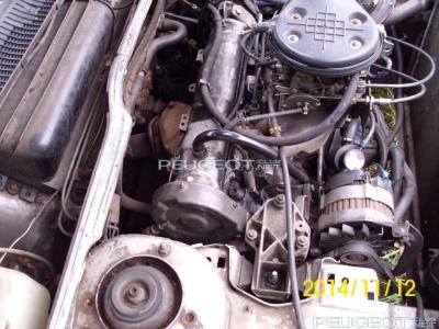

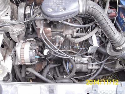

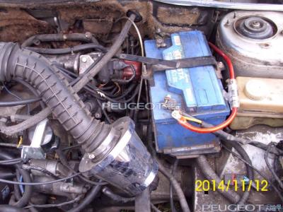

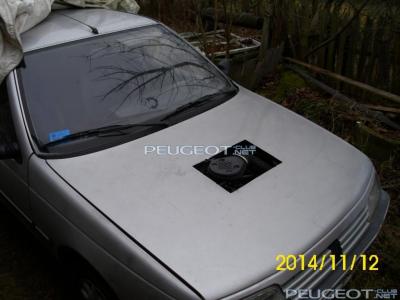

СБОВЯЧЕСЛАВ Опубликовано 8 ноября, 2014 Поделиться Опубликовано 8 ноября, 2014 (изменено) ЗДРАВСТВУЙТЕ УВ. БЫВАЛЫЙ! КУПИЛ ВЧЕРА ПЕЖО 405 SPI ВРОДЕ 1.6i 94 л.с. C ПЕРЕДЕЛАННЫМ ПОД КАРБ ДВИГАТЕЛЕМ... СОСТОЯНИЕ КУЗОВА 4+. КАРБ ОТ ЖИГУЛЕЙ 1003 - ПОСАЖЕН НА ЧАСТЬ ВХОДНОГО ПАТРУБКА КОТОРЫЙ ПРИВАРЕН К ОСНОВНОМУ. ДЛЯ УМЕНЬШЕНИЯ ВЫСОТЫ УСТАНОВЛЕН СПОРТИВНЫЙ ВОЗДУШНЫЙ ФИЛЬТР. ВВИДУ ТОГО ЧТО ДАЖЕ С ТАКИМ ФИЛЬТРОМ КАРБ НЕ ВЛЕЗ, В КАПОТЕ ВЫРЕЗАНО ПРЯМОУГОЛЬНАЯ ДЫРКА (25х25 см.). ПОДСОС ТРОСОМ ВЫВЕДЕН В КАБИНУ. ПРОЕХАВ НА НЕМ БОЛЕЕ 120 км - ПРОБЛЕМ НЕ БЫЛО! КУПИЛ ЗА 1000 дол. ГАШНИК ТОЛЬКО СПРОСИЛ ЧТО ТАКОЕ? И ОТПУСТИЛ. БУДУТ ЛИ У МЕНЯ ПРОБЛЕМЫ С ГАИ И ТЕХОСМОТРОМ? МЕНЯТЬ НИЧЕГО НЕ ХОЧЕТСЯ. ДА И НЕ СПЕЦ Я. ДЫРКУ ЗАДЕЛЮ ПОД ВИДОМ ВОЗДУХОЗАБОРНИКА ( С НАРУЖИ ФИЛЬТР ВЫСТУПАЕТ НА 10 см.ФОТО ДВИЖКА ПРИЛОЖУ ПОСЛЕ ЗАРЯДКИ БАТАРЕИ К ЦИФРОВИКУ. "МОЗГОВ" У ПЕЖО СО СЛОВ ПРОДАВЦА НЕТ. С ув СБО. Изменено 13 ноября, 2014 пользователем СБОВЯЧЕСЛАВ Ссылка на комментарий Поделиться на другие сайты Поделиться
Dron Опубликовано 10 ноября, 2014 Поделиться Опубликовано 10 ноября, 2014 Тех осмотр не пройдешь вообще, в VIN коде забито кокой комплектации был авто, ну если гайцу сильно захочется до колупаться. Хотя дыра в капоте уже эстетики не придает, я лично вернул бы все назад. 1 Ссылка на комментарий Поделиться на другие сайты Поделиться
СБОВЯЧЕСЛАВ Опубликовано 12 ноября, 2014 Поделиться Опубликовано 12 ноября, 2014 (изменено) СПАСИБО ЗА ОТВЕТ МИЛ ЧЕЛОВЕК! ПРОСТИТЕ ЧАЙНИКА... А ГДЕ ИСКАТЬ ЭТОТ VIN КОД НЕ ЗНАЮ - ПОДСКАЖИТЕ ПОЖАЛУЙСТА.. Я ТАКЖЕ СКЛОНЯЮСЬ К ВАШЕМУ СОВЕТУ- ВЕРНУТСЯ К ТОМУ ЧТО БЫЛО, НО ВЕДЬ ВСЕ МОЗГИ УБРАНЫ И НАДО ИСКАТЬ ДРУГОЙ ДВИГАТЕЛЬ В СБОРЕ... . ВООБЩЕ ТО, КАК У ЛЮБОГО ЧАЙНИКА, - У МЕНЯ МНОГО СТРАННЫХ ВОПРОСОВ... 1, НЕ РАБОТАЕТ ЗАМОК В ДВЕРИ ВОДИТЕЛЯ... ЧТО КРАЙНЕ НЕ УДОБНО... ИЗ ДВУХ МНЕ ДАННЫХ - ОДИН К ЗАМКУ ЗАЖИГАНИЯ ДРУГОЙ ОТ БАГАЖНИКА И ОТ БАРДАЧКА В КАБИНЕ.. КЛЮЧ ЗАЖИГАНИЯ НЕ ВХОДИТ В ЗАМОК ДВЕРИ... КНОПКА БЛОКИРОВКИ ДВЕРИ ВОДИТЕЛЯ, ТАКЖЕ НЕ РАБОТАЕТ.1. РУЧНИК, 2. ПЕЧКА. 3. НЕ ВКЛЮЧАЕТСЯ 5 -Я ПЕРЕДАЧА... С УВ. СБО. .НАШЕЛ ТЕЛЕФОН САМОДЕЛКИНА, НО ЖЕНА ГОВОРИТ ОН УЕХАЛ НА ЗАРАБОТКИ... Изменено 13 ноября, 2014 пользователем СБОВЯЧЕСЛАВ Ссылка на комментарий Поделиться на другие сайты Поделиться
СБОВЯЧЕСЛАВ Опубликовано 13 ноября, 2014 Поделиться Опубликовано 13 ноября, 2014 (изменено) ВОТ ВМЕСТО ПОВТОРОВ ВЫКЛАДЫВАЮ ФОТКИ ПОД КАПОТОМ Изменено 17 ноября, 2014 пользователем СБОВЯЧЕСЛАВ Ссылка на комментарий Поделиться на другие сайты Поделиться
СБОВЯЧЕСЛАВ Опубликовано 13 ноября, 2014 Поделиться Опубликовано 13 ноября, 2014 (изменено) СНИМОК 2 Изменено 17 ноября, 2014 пользователем СБОВЯЧЕСЛАВ Ссылка на комментарий Поделиться на другие сайты Поделиться
СБОВЯЧЕСЛАВ Опубликовано 13 ноября, 2014 Поделиться Опубликовано 13 ноября, 2014 (изменено) ВМЕСТО ПОВТОРА - ФОТО3 Изменено 17 ноября, 2014 пользователем СБОВЯЧЕСЛАВ Ссылка на комментарий Поделиться на другие сайты Поделиться
СБОВЯЧЕСЛАВ Опубликовано 13 ноября, 2014 Поделиться Опубликовано 13 ноября, 2014 (изменено) 1.ФОТО ПЕРЕДНЛАННОГО АВТО С ДЫРКОЙ Изменено 17 ноября, 2014 пользователем СБОВЯЧЕСЛАВ Ссылка на комментарий Поделиться на другие сайты Поделиться
СБОВЯЧЕСЛАВ Опубликовано 13 ноября, 2014 Поделиться Опубликовано 13 ноября, 2014 (изменено) .... Изменено 17 ноября, 2014 пользователем СБОВЯЧЕСЛАВ Ссылка на комментарий Поделиться на другие сайты Поделиться
СБОВЯЧЕСЛАВ Опубликовано 13 ноября, 2014 Поделиться Опубликовано 13 ноября, 2014 (изменено) Я С ВАМИ СОГЛАСЕН, УВ. БЫВАЛЫЙ - НО НАДО ЖЕ ИСКАТЬ ДВИГАТЕЛЬ В ПОЛНОЙ КОМПЛЕКТАЦИИ, ИМЕЮЩИЙСЯ ПЕРЕДЕЛАН КАПИТАЛЬНО... В ЧАСТИ ВХОДНОГО ПАТРУБКА... МНЕ ВООБЩЕ НЕ ПОНЯТНО ПОЧЕМУ ТАК ГРУБО СДЕЛАНА ПЕРЕДЕЛКА... С ОТПИЛИВАНИЕМ И СВАРКОЙ ВХОДНОГО КОЛЛЕКТОРА ИЗ ДВУХ ЧАСТЕЙ! МОЖЕТ ДВИГАТЕЛЬ ЧЕРТИ ОТКУДА... СУДЯ ПО ОПИСАНИЮ ВАШЕГО ПЕЖО - МОЙ ПОХОЖ НА ВАШ... ЖЕЛАТЕЛЬНО БЫ КОНЕЧНО УВИДЕТЬ ФОТО ПОД ВАШИМ КАПОТОМ... И ОБЩЕНИЕ ПО СКАЙПУ - МОЙ skype10019, slavsovst@mail.ru -моя почтовый адрес... БЫЛО БЫ НАМНОГО УДОБНЕЙ... ЧТО-ТО У МЕНЯ НЕ ПРОХОДИТ МОЕ СООБЩЕНИЕ УЖЕ ТРИЖДЫ НАБИРАЛ.....И ВДРУГ ОНИ ВСЕ ПОЯВИЛИСЬ... НО КАК ИХ УБРАТЬ НЕ.ЗНАЮ... Изменено 13 ноября, 2014 пользователем СБОВЯЧЕСЛАВ Ссылка на комментарий Поделиться на другие сайты Поделиться
