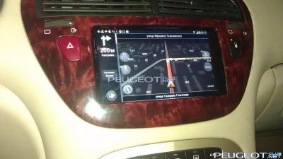

Георгий Опубликовано 20 ноября, 2013 Автор Опубликовано 20 ноября, 2013 (изменено) Ну разбогатеть вряд ли на плагиате можно А где фотки то? а то все на словах, да на словах.. з.ы. кстати писал бы лучше в другую ветку форума, а не с нуля этот вопрос поднимал Буду писать сдеся!!! Фотки заливать лень - честно зато, выложу их в отчёте о готовом проекте.Смысл основной это конечно навигация и пробки. Так до кучи мультимедиа с вай фаем и инет. ......1) За основу взят планшет самсунг таб 3(коричневый) с 3G с самым читаемым дисплеем при любом освещении + матовая плёнка.2) Родной дисплей убран в бардачёк ибо без него майфун не работает да и настройки чтоб менять можно было.3) Панель дисплея осталась без изменений.4) На планшет установлены кнопки вызываемые нажатием на дисплей вместо штатной кнопки Home.5) Подключение питания через 2A зарядник напрямую через USB оттуда же и выведен сам разъём USB для флешки.6) Подключение звука через гнездо наушников.7) Выведена в бардачёк резервная кнопка включения питания(при полностью разряженном акб планшета) Если не поленюсь сделаю фотки и выложу в итоговом отчёте. Изменено 20 ноября, 2013 пользователем Георгий

Георгий Опубликовано 27 ноября, 2013 Автор Опубликовано 27 ноября, 2013 (изменено) Всем привет. Готовый вариант планшета вместо штатного дисплея.[Peugeot-Club.net] - VIDEO0012.mp4 Изменено 27 ноября, 2013 пользователем Георгий 4

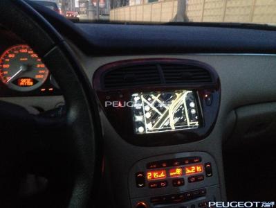

Георгий Опубликовано 21 февраля, 2014 Автор Опубликовано 21 февраля, 2014 всё зависит от качества экрана)А у самсунга он хороший! И плёнка антибликовая оч помогает!Во всех авто где DVD штатно - стоит 7" экран 2

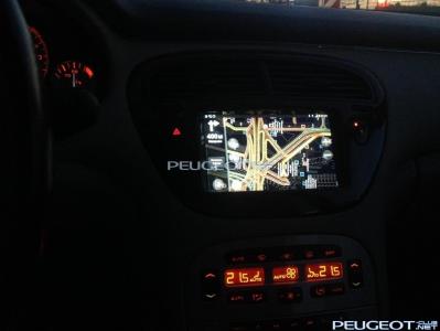

Георгий Опубликовано 27 марта, 2014 Автор Опубликовано 27 марта, 2014 Решил позлорадствовать .Уж очень удобно и красиво.
