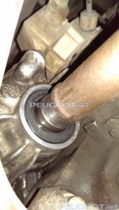

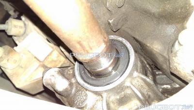

fly12 Опубликовано 7 декабря, 2014 Поделиться Опубликовано 7 декабря, 2014 Смотрел фотки в интернете по замене сальника,я так понял куда вставляется сальник в коробку можно открутить,держится на трёх болтах. Ссылка на комментарий Поделиться на другие сайты Поделиться
fas Опубликовано 7 декабря, 2014 Поделиться Опубликовано 7 декабря, 2014 А разница какая?Обрисуй край сальника на полуоси, можна прощитать где ходит робочая кромка сальника, будет видно правильно ли забит сальник. Ссылка на комментарий Поделиться на другие сайты Поделиться

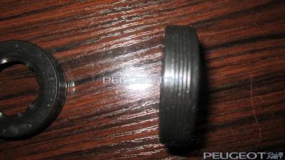

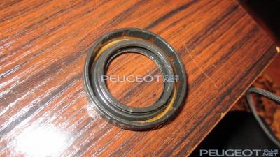

Тула607 Опубликовано 7 декабря, 2014 Поделиться Опубликовано 7 декабря, 2014 Смотрел фотки в интернете по замене сальника,я так понял куда вставляется сальник в коробку можно открутить,держится на трёх болтах.давай фото в студию))))))))))) по возможности Ссылка на комментарий Поделиться на другие сайты Поделиться

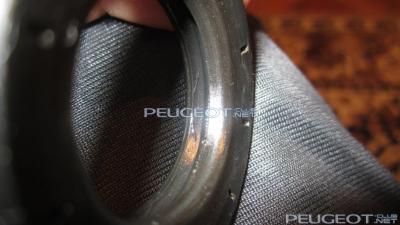

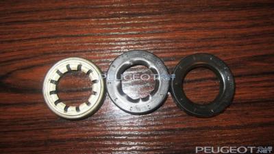

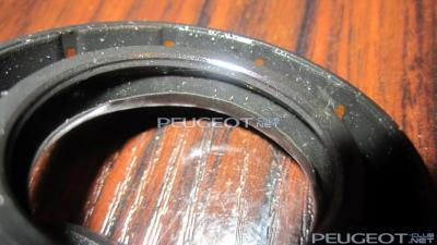

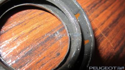

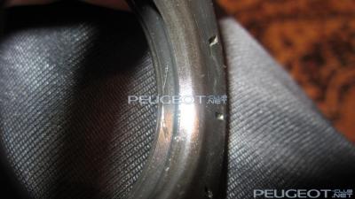

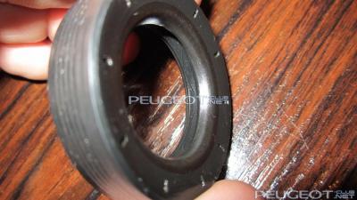

fly12 Опубликовано 7 декабря, 2014 Поделиться Опубликовано 7 декабря, 2014 фото сальников и место под сальник которое откручивается. Ссылка на комментарий Поделиться на другие сайты Поделиться
Тула607 Опубликовано 8 декабря, 2014 Поделиться Опубликовано 8 декабря, 2014 (изменено) Саш, на последнем фото (с кр. стрелкой) - разница диаметра самого привода? так и должно быть? а если герметиком просопливить перед установеой крышки? по снованию крышки Изменено 8 декабря, 2014 пользователем Тула607 Ссылка на комментарий Поделиться на другие сайты Поделиться
fly12 Опубликовано 8 декабря, 2014 Поделиться Опубликовано 8 декабря, 2014 Да так должно быть,там ещё не хватает пыльника перед сальником. Ссылка на комментарий Поделиться на другие сайты Поделиться

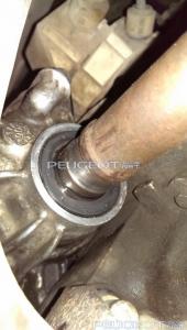

fly12 Опубликовано 8 декабря, 2014 Поделиться Опубликовано 8 декабря, 2014 Помыл вокруг сальника,поставил машину на пеньки,разогнал до 100 км. И вот (сальник был сухой). Ссылка на комментарий Поделиться на другие сайты Поделиться
fly12 Опубликовано 8 декабря, 2014 Поделиться Опубликовано 8 декабря, 2014 ребята какие еще есть предложения????? Ссылка на комментарий Поделиться на другие сайты Поделиться
Тула607 Опубликовано 8 декабря, 2014 Поделиться Опубликовано 8 декабря, 2014 Ссылка на комментарий Поделиться на другие сайты Поделиться
fly12 Опубликовано 8 декабря, 2014 Поделиться Опубликовано 8 декабря, 2014 Ссылка на комментарий Поделиться на другие сайты Поделиться
fly12 Опубликовано 8 декабря, 2014 Поделиться Опубликовано 8 декабря, 2014 нашел причину,походу погнуло привод. Кто подскажет как его выравнять?????????????? Ссылка на комментарий Поделиться на другие сайты Поделиться
dimon405 Опубликовано 8 декабря, 2014 Поделиться Опубликовано 8 декабря, 2014 Это капец. Лом каленый, он не сгибается, он ломается. Ссылка на комментарий Поделиться на другие сайты Поделиться
