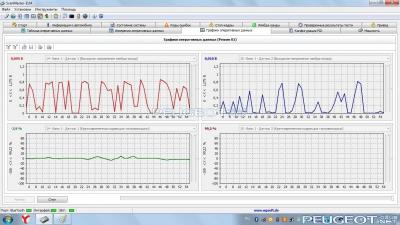

zayazoff Опубликовано 13 января, 2014 Опубликовано 13 января, 2014 Если кто шарит, скидываю графики работы лямбда-зондов. Первый стоит новый от таза, на втором электронная обманка, кат выбит.
