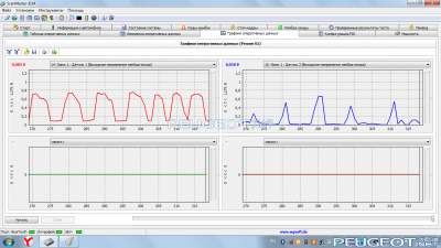

Микола ded Опубликовано 13 января, 2014 Опубликовано 13 января, 2014 (изменено) ,Я так понял ты графики снимал ELM327. Во -первых. когда выкладываешь графики лямбда зондов указывай при каких параметрах они сняты.если температура двигателя 90 град. С, обороты 1800-2000, то для первого датчика график вроде нормальный, что касается второго лябда-зонда, то он должен иметь вид линии на уровне от 0,1 до 0,7 в зависимости от нагрузки на двигатель. 0.1 (топливо ноль) движок на холостых машина идет накатом, 0,7 (много топлива) педаль в пол -машина идет на разгон. Примерно так, когда значение 2-ой лямбды менее 0,02 (или где то так ) то это значит , что топливо в цилиндры не подается. т.е. мозги отключают форсунки и в катализатор поступает чистый воздух.. Изменено 13 января, 2014 пользователем Микола ded

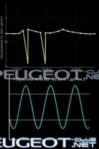

zayazoff Опубликовано 14 января, 2014 Опубликовано 14 января, 2014 ,Я так понял ты графики снимал ELM327. Во -первых. когда выкладываешь графики лямбда зондов указывай при каких параметрах они сняты.если температура двигателя 90 град. С, обороты 1800-2000, то для первого датчика график вроде нормальный, что касается второго лябда-зонда, то он должен иметь вид линии на уровне от 0,1 до 0,7 в зависимости от нагрузки на двигатель. 0.1 (топливо ноль) движок на холостых машина идет накатом, 0,7 (много топлива) педаль в пол -машина идет на разгон. Примерно так, когда значение 2-ой лямбды менее 0,02 (или где то так ) то это значит , что топливо в цилиндры не подается. т.е. мозги отключают форсунки и в катализатор поступает чистый воздух.. Эти графики построены с помощью сканера ELM при езде около 3000 об\мин. вот график на холостых
Микола ded Опубликовано 14 января, 2014 Опубликовано 14 января, 2014 (изменено) Эти графики построены с помощью сканера ELM Что касается первой лямбды, то ее график вроде бы нормальный, Я не знаю как должна работать обманка, но второй лямбда зонд должен быть прямой линией и высота зависить от нажания педали газа, больше топлива в цилиндры тем меньше кислорода в выхлопе, тем выше значение лямбды, так как катализатор дожигает излишки топлива - т.е. снижает концентрацию кислорода в выхлопе - чем меньше кислорода тем выше показания лямбды (второй) график второй лямбды при некорректно работающей одной форсунки пики вниз - мозги временно отключают подачу топлива - в результате в выхлопе высокая концентрация кислорода Изменено 14 января, 2014 пользователем Микола ded
