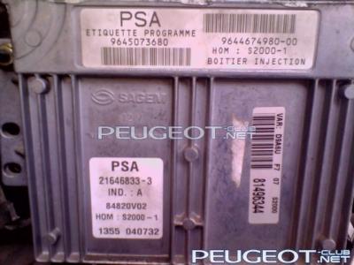

Авто поставили диагноз - кранты блоку управления Sagem s2000. Как вариант решения проблему, это кланирование блока. Осталась проблема найти донора.
На блоке имеется комплект всяких номеров.
По какому из этих номером нужно искать донора, что бы влить в него программу с моего родного блока?
Кто сталкивался с клонированием?
Приходилось менять МР2.1 на МР2.1 с донора, без проблем, сел и поехал.
